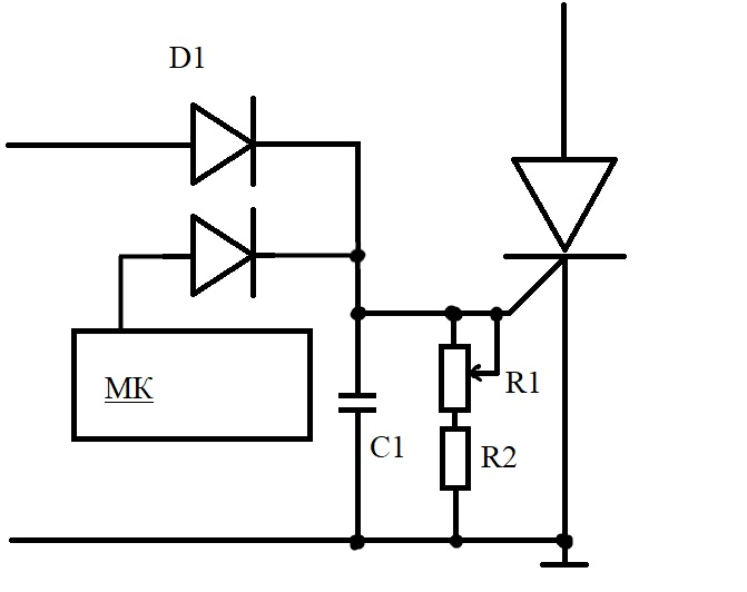

Тиристор установлен в цепи высокого.
На управляющий электрод поступают импульсы с высокой амплитудой, которую не переживет МК
Чет затупил.
как бы мне туда МК прикрутить, что бы иметь возможность сдвигать время открытия тиристора.
ВАЖНО: МК нужен не всегда. Иногда он будет выключен, а схема должна работать без него.
По этому импульсы с диода D1 придется заводить на управляющий электрод тиристора минуя МК.
Остается управлять сопротивлением R1.
Думал прикрутить электронный аналог сопротивления ( не имел раньше дела с ними ).
Погуглив как они управляются - плеваться захотелось.. ( я смотрел на X9C103S )
Какие варианты видите Вы ?
Может обкатанная схема есть?
Может электронные сопротивления есть, у которых сопротивление регулируется более осмысленно?

uwrtey писал(а):
Чет затупил.
это точно....резистор, как вы его нарисовали вообще ничего не регулирует, кроме своего номинала...
через оптрон

uwrtey, начните с того, что нарисуйте устраивающую Вас работающую на макетке схему управления тиристором, а уж потом спрашивайте как туда приторочить МК.

Так это кусок работающей схемы.

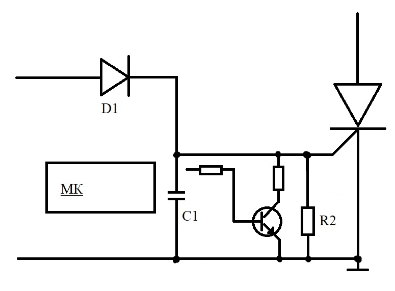

в голову приходит вот такая схема, но она уменьшает сопротивление, а мне бы его увеличивать...
Новый точечный рисунок.jpg [37.58 KiB]

Так управляйте временем заряда конденсатора (или величиной сигнала, поступающего на него через диод)...
Чет затупил.
Схема, конечно, говно... но если выбора нет, то так:
Безымянный.png [36.55 KiB]
да, спасибо, придумал проще.
После емкости полупроводник и уже там нога управления.
МК не будет тратить энергию на заряд этой емкости.
