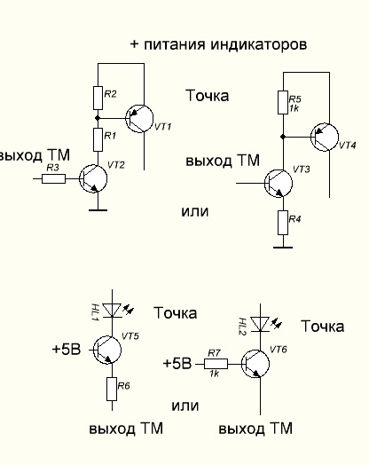

Придется делать для каждого анода схему сопряжения например на двух транзисторах, нпн и пнп. Вариантов включения возможно несколько. Можно использовать так же в качестве нпн транзисторов УЛН2003 или ТТЛ инвертор с открытым коллектором, допускающим повышенное напряжение. Так же для предотвращения засветки точки придется ее тоже подключать например через транзистор с общей базой.
ключи для ТМ1637.jpg [35.35 KiB]
А, чуть не забыл, все эти ключи можно заменить одной TD62783 - это самый простой вариант.

UDN чего то там аналог , но ТДшки распространенней и значительно дешевле. Питание по любому нужно повышенное для трех диодов, нужно 1.8 Х 3 + запас на падение на ключе, те порядка 7,5-8В, хотя такие индикаторы бывают двухдиодные и два диода в параллель. Точку так же нужно обязательно развязывать при повышенном напряжении на анодах, либо как на показанной схеме, либо подключать через стабилитрон, вольт на 4-5.

Все зависит от того, как сделан выход у микросхемы. Точка может подсвечиваться через защитные диоды и паразитные структуры микросхемы, тк у нее на катоде будет напряжение больше, чем 5+0,6В. 5В питание ТМ, 0,6 - падение на диоде защиты выхода ( если он есть). Хотя попробуйте, может и не будет засвечиваться, это может только для МК и логики актуально.

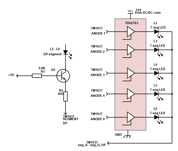

Спасибо огромное, Martin76. Все получилось по схемке приведенной ниже. Замеряем ток точки при нормальном подключении (обычным тестером около 2,7мА), потом подключаем все по схеме с буферами и повышающим преобразователем и, контролируя ток на любом сегменте, повышаем напряжение преобразователя, пока ток не станет 2,7мА (у меня получилось поднять только до 2,65, потом с преобразователем что то произошло, наверно перекрутил резистор через "0" и ток прыгнул более 200мА). Правда, неактивные сегменты, вроде, немного подсвечены (или это просто пластик засвечен соседними сегментами). Надеюсь эта тема кому-то еще окажется полезной.

Комментарий к файлу: маленький индикатор подключен напрямую, большой - через TD62783
IMG_20200605_032402.jpg [232.7 KiB]
