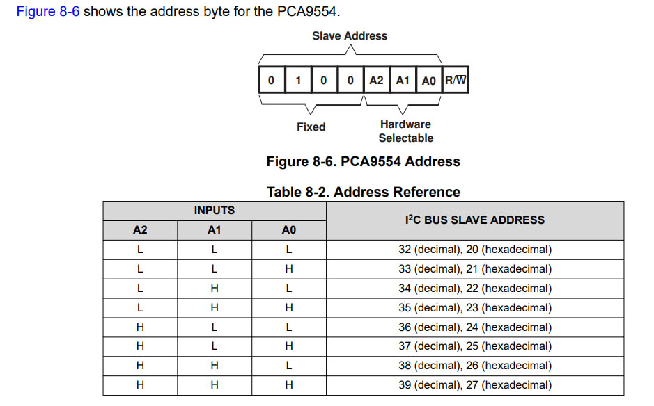

В PCA9554 есть Control Register, имеет регистры направления выходного сигнала и регистры инверсии полярности. Прямая замена не даст результатов.
Если пишете программу самостоятельно, то все несложно. Необходимо добавит инициализацию.

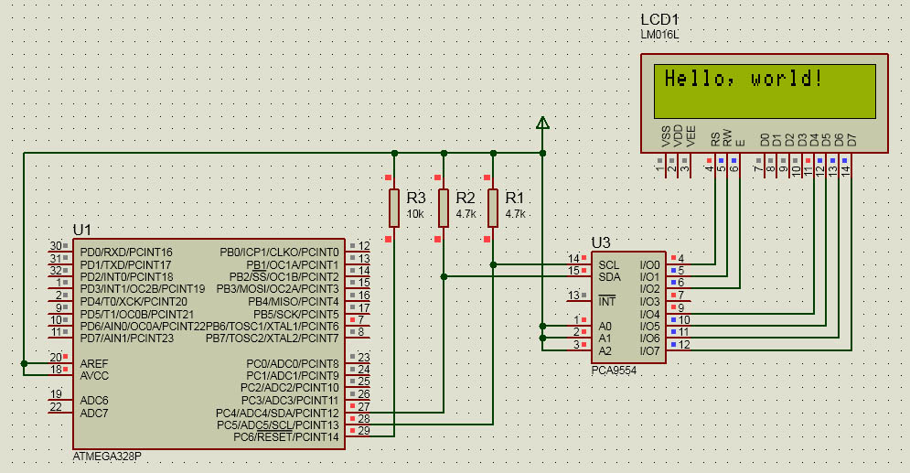

Неправильно. В функциях связи I2c в LiquidCrystal_I2C добавьте использование другой ИС с ее управлением.
В LiquidCrystal_I2C добавил код для PCA9554. Тест: в симулаторе. I2c адрес: 0x27. Измените на свой.
Могут быть неточности, нет у меня PCA для обычного теста.

Пример на pca9554 работает а вот как вставить эти измененные библиотеки в мой скетч?
И зачем скрипт ? Обьясните несведующему .

Нет. Ето файл симуляции "ATmega328P + PCA9554 + LCD1602" в софтe Proteus, из скриншоте выше.
Часто бывает быстрее и эффективнее использовать программы-симуляции, чем реальное устройство. По крайней мере: если нет чип PCA, но можно писать код и протестировать. На самом деле с высокой степенью вероятности если работает на симуляторе, то будет работать на реальном устройстве.
