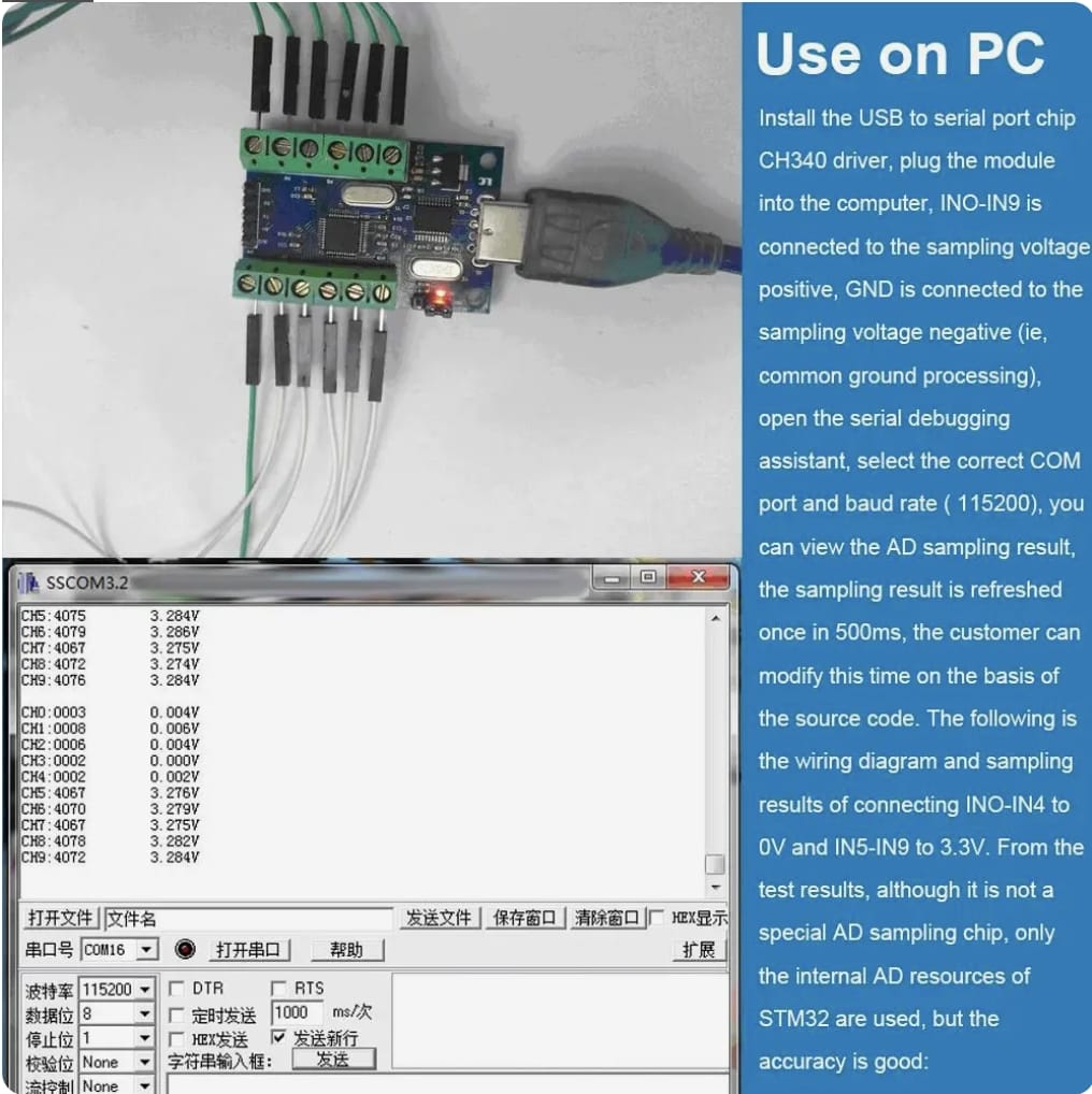

Там же есть вот такая картинка:
IMG-20250509-WA0002.jpg [118.93 KiB]
Репозиторий STM32: https://cloud.mail.ru/public/2i19/Y4w8kKEiZ
Актуальность репозитория: 6 декабря 2025 года
Если чего-то не хватает с сайта st.com - пишите, докачаю.

Спасибо большое всем за очень полезные замечания и советы. Я понял, как использовать эту плату. Но все-таки решил начать изучение программирования STM32, а не использование готового устройства. Начну с отладочной платы на базе микроконтроллера STM32F103C8T6 в комплекте с PL2303. Спасибо, HardWareMan, за репозиторий.
