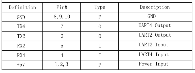

Кто-нибудь сталкивался с дисплеем DMG96240C037_03WTC или с каким-то из этой серии?
Вот его даташит.
За интерфейс пользователя отвечает 10-пиновый разъём для плоского кабеля и других разъёмов, переключателей или джамперов не имеется.
На 10-пиновый разъём выведено следующее:
На первый взгляд всё просто - обычный UART, но:
- почему-то UART два.
- в их описании указано:
Mode UART2: ON=TTL/CMOS; OFF=RS232
Mode UART4: ON=TTL/CMOS; OFF=RS232 (Only available after OS configuration)
Data Format UART2: N81
Data Format UART4: N81/E81/O81/N82 , 4 modes (OS configuration)
И после изучения даташита не удалось понять:
1. Зачем UART в двух экземплярах?
2. И самое главное - что означают эти UART ON/OFF? Точнее, как они переключаются? Программно, раз нет каких-то переключателей на плате?
Живого дисплея нет, поэтому подключить и выяснить экспериментально не получится. Поиском, в том числе и в англоязычной части Сети, прояснить пока тоже не удалось.

Там этих UART аж 4.
Но если просто подключить к МК, то пользуемся UART2
UART ON/OFF - уровни сигналов на выходе , TTL, либо RS232
Чтобы были уровни TTL, находим и запаиваем перемычку на плате, по умолчанию она разомкнута.

Alexey1969, спасибо. Вот теперь всё понятно, кроме количества UART. Даже зачем их два непонятно (но есть идея), а вот зачем 4 непонятно вообще. Ну да ладно, мне действительно для МК хватит и одного.

Как я понял, UART4 для организации всяких обменов типа Modbus, UART2 стандартный, остальные для внутренних нужд.
Недавно пришлось разбираться с этими дисплеями, логика там своеобразная:)

Всё же, был отправлен запрос производителю.
Суть ответа производителя: "По умолчанию дисплей работает на TTL уровнях. Переключение на RS232 путём замыкания перемычек невозможен. Для подключения к RS232 используйте внешний преобразователь TTL-to-RS232".
Странный дисплей, странная документация...
