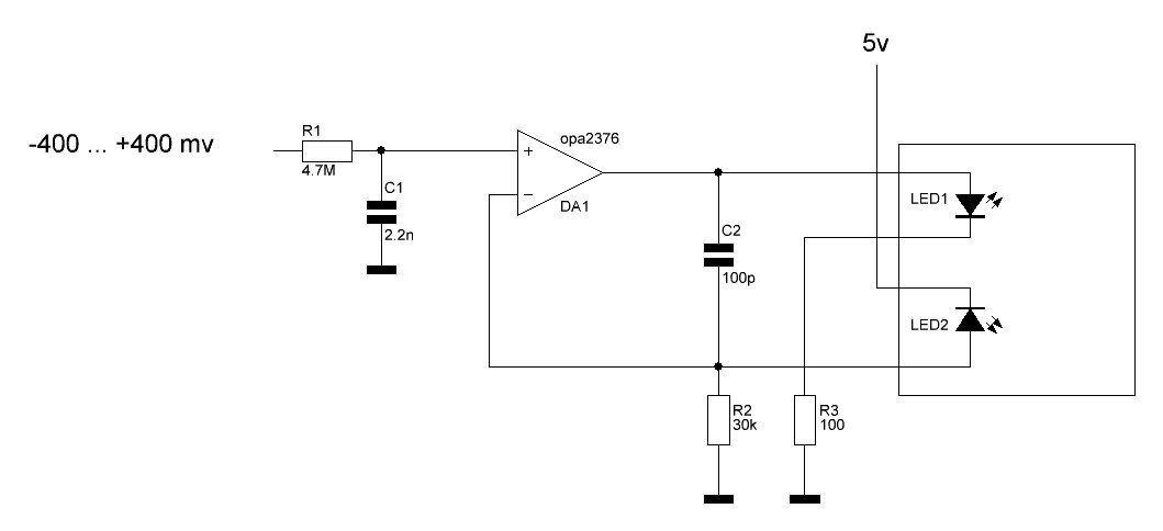

у меня есть входное напряжение с датчика -400 ... +400мв
если я напрямую подключу датчик без его платы смещений то возможно ли задать смещение используя один операционик без двухполярного напряжения притом ещё ?
если развивать тему на имеющиеся схему развязки

Di123, сместите второй контакт датчика EC вверх на ~1V делителем 4.3k+1k. это будет эквивалентно переходу с +-400mV на +1400..+600mV и гарантирует работу при любом 5V ОУ.
а выходное смещение меняйте делителем двигающим низ R2. напр вниз 300ohm подстроечник с движком на общий. вверх 1k на 5V.

вот так ?
Нет. Нужно обязательно задавать такое смещение по входу, чтоб весь диапазон укладывался положительном знаке. Дело даже не в двухполярном питании ОУ. Дело в том, что если делать галваноразвязку для отрицательных и положительных напряжений по входу, то тогда нужно делать два отдельных канала гальваноразвязки и ещё и схему сложения этих сигналов по выходу.

воттак

electroget, а может лучше будет сам датчик напрямую подключить к адс1115 по схеме деференциального измерения а айтуси и питание развязать гальванически как вы говорили через адум и гальванический дк/дк ?

нет, датчик точно в безопасности ) через него же течет ток утечки входов OA , это неск pA скорее всего.
я навсяк нарисовал схему целиком :)
C3 нужен чтоб помехи собранные оплеткой кабеля не передавались усилителю.
я только опасаюсь что внутри DC-DC изолятора есть резистор который испортит всю малину изоляцию :)
надо мультиком хотяб померить сопротивление между -in и -out .
Внутри модульных изолирующих преобразователей нет сопротивлений между входом и выходом. Там внутри самый обычный автогенератор на двух транзисторах и выпрямитель на диодах шоттки.

подключил плюс на 4,7мом
минус на делитель
выставил ноль на входе а на выходе 500ацп выкрутил подстроечником
при 400мв на входе повышает ацп от 500 до 845
поменял полярность на входе и при -400мв понижает ацп от 500 до 162
поменял обратно полярность и больше не повышает ацп оно медленно падает до 0 от 500
что то померло ?
меняю полярность на отрицательную отрабатывает нормально возвращаю положительную полярность больше не работает

я походу на флюс попал крокодилом тогда
щас норм
только вот датчик если подключить то проваливается в отрицательные значения напряжения хотя должен показывать примерно 533 ацп а не 334
кажется схема подразряжает его от действительности
я как пробовал померить сколько датчик выдаёт сам по себе но даже осцылограф несмог уловить ничего

Мы отсюда (из форума) не видим что там на входе вашего АЦП. Поэтому, прежде чем подключать к схеме АЦП нужно их по-отдельности проверить: схему отдельно, а АЦП отдельно. Для поверки схемы нужен двухполярный источник напряжения (сделанный например из двух полуторавольтовых батареек), переменного резистора на 20-50кОм и высокоточный вольтметр с большим входным сопротивлением. При изменении от - 400мВ до + 400мВ на входе, напряжение на выходе схемы должно меняться например от +600 до +1400мВ. Это так к примеру берём, потому что я отсюда не знаю какое вы там задали постоянное смещение по входу схемы. Следующим шагом, для поверки АЦП, нужен источник положительного напряжения (сделанный например из одной полуторавольтой батарейки), переменного резистора на 20-50кОм и высокоточный вольтметр с большим входным сопротивлением. При изменении напряжения на входе АЦП в диапазоне от +600 до +1400мВ, вы должна считывать на выходе АЦП соответствующие цифровые значения. Когда и схема и АЦП заработают правильно по отдельности, их нужно будет соединить вместе и проверить всё вместе подавая на вход схемы напряжение - 400мВ до + 400мВ от двухполярного источника напряжения сделанного из двух полуторавольтовых батареек и переменного резистора.
