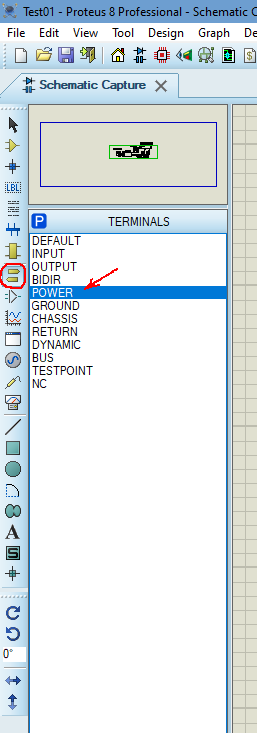

У меня Протеус 8.15 SP1. Я отключил TM1637 от батарейки и подключил элемент POWER (иначе возникает ошибка Internal Exception: access violation in module 'TM1637.DLL' [00000965]). Ну и резисторы добавил.
у меня то же самое показывало. я решил, что модель не работает. а про элемент POWER я не знал.

что-то я не могу найти, как подключить элемент POWER.

СообщениеДобавлено: Пн окт 09, 2023 10:24:43
Карма: 7
Рейтинг сообщений: 74
Зарегистрирован: Чт июл 11, 2013 12:37:39
Сообщений: 408
Левая панель - Terminals Mode.
В архиве проект, который у меня работает.

спасибо за подсказку.
поставил на питание микры этот терминал, и у меня начало работать.
