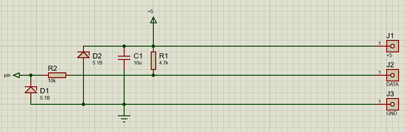

СообщениеДобавлено: Пт ноя 17, 2023 11:30:16
Зарегистрирован: Пт авг 05, 2016 04:47:49
Сообщений: 1105
через пару месяцев оба датчика стали показывать нули
таймер на 10 сек для защита по проверки целостности данных отключала нагрузку но не выводила ошибку на экран (если датчики вытащить то нагрузка отключалась и ошибка выводилась на экран это так и должно было быть) что тоже странно
перепрошил по новой всё заработало как раньше
сделал вывод что часть кода отвечающая за данные с датчика самоизменилась произвольно возможно по какой то наводке по датчикам
датчики на 3м
если датчик подключить так то поможет избежать повторного ?
