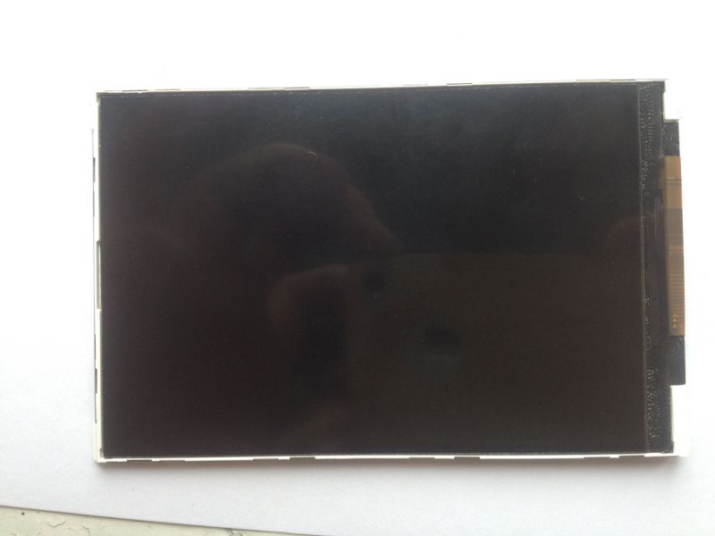

Всем привет!
Имеется Дисплей от китайского телефона A7100, 4".
Надпись на шлейфе: hifay 15-12396-0794-1
Надпись на дисплее:
13-24081-0794-1
QZ2305BB 2013 4 12
Помогите определить что за контроллер стоит на дисплее и какая распиновка.
Сделать своими руками всегда интересней чем просто купить и пользоваться

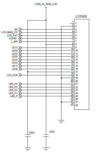

Доброго времени суток, многоуважаемые коты. Попал мне в руки аппарат под названием Samsung C5212i. Хотелось бы прицепить дисплей данного аппарата к очередному проекту. Проблема в том, что плата мертвая, и естественно снять коды нет возможности. Может есть у кого опыт использования данного дисплея?
Владимир
 Заголовок сообщения: Re: Юзаем дисплеи от сотовых и других потаскунчиков.
СообщениеДобавлено: Пн окт 05, 2015 06:31:39
Рейтинг сообщений: 17
Зарегистрирован: Пт фев 01, 2013 17:47:26
Сообщений: 85
Откуда: Украина, Луганская область
Схема на него есть, в ней распиновка дисплея. Подключайте к МК, пробуйте последовательность: RESET-пауза-11H-пауза-29H.
