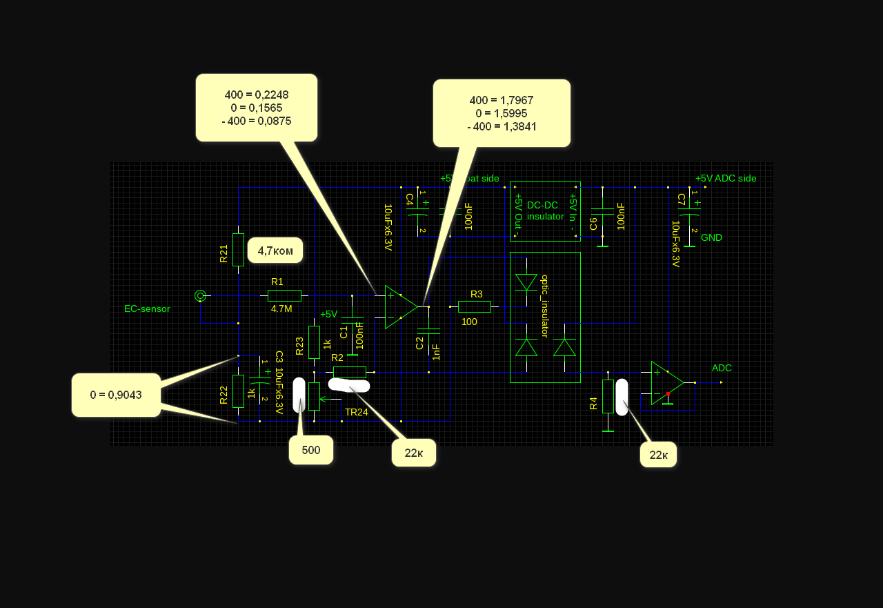

двуполярный источник ни с изолированной ни с adc стороны никак ничем не поможет в нашем конкретном случае, Di123, вам нужно либо досканально разобраться с электротехникой и схемами либо вточности повторить одну из схем.
если про эту
то я бы ее настраивал так:
1. подаем питание от внешнего источника между +5V ADC_side и GND
2. проверяем мультиметром между +5V ADC_side и GND
затем между +5V/0V float_side
3. проверяем мультиметром сопротивление между +5V ADC_side и +5V float_side оно должно быть бесконечным независимо подано питание или нет и от полярности подключения щупов
4. проверяем что на R22 напряжение около 500mV , можно и 2V, важно только чтоб И до 0 и до +5V было заметно более 400mV
5. берем батарейку 1.5V и припаиваем к ней 2 резистора 1k и например 3k последовательно, припаиваем к меньшему резистору короткие проводки, проверяем мультиметром 350mV.
6. подключаем вольтметр(мультиметр) между выходом ADC и GND
7. замыкам входные терминалы pH датчика перемычкой и смотрим вольтметр
8. вместо перемычки включаем наш тестер из батарейки (5.) заботясь чтоб все аккуратно лежало на изоляторе и пальцАми ничего не замыкается. и смотрим вольтметр
9. меняем местами проводки тестера (5.) и смотрим вольтметр
10. оцениваем показания и скорость их изменения после коммутации. если оч медленно то проверяем что С1 не электролитический по ошибке)
11. в режиме 7. крутим резистор TR24 затем повторяем 8. 9.
:write: озвучиваем результаты, думаем все ли хорошо, кто виноват :kill: , что делать :dont_know:
когда уже стало хорошо с этим:
12 в режимах 7. 8. 9. подаем между +5V ADC_side и +5V float_side напряжение от какойто батарейки напр 9V или хотяб литиевой баночки и убеждаемся что и подключение и смена полярности этого напряжения никак не влияет на показания вольтметра.
13. проверяем все (вольтметром вместо ADC) с настоящим pH датчиком
14. повторяем 12. но доп батарейку подключаем между +5V ADC_side и электродом опущеным в стакан с pH датчиком.
15. подключаем ADC и если чтото нетак возвращаемся к 7. 8. 9. но уже с ADC вместо мультиметра.

600-1400 или какоето другое надо ж получить на выходе правого усилителя! (выход подписан ADC) на левом вообще нет смысла напряжение мерить, это же преобразователь напряжение>>ток для светодиода, сейчас на нем вполне ожидаемые напряжения. номиналы ок, R23 можно увеличить до 2+k c целью сделать более плавную регулировку 500R подстроечником но можно и так оставить.

я скоректировал выход на ацп подстроечником при 0 = 500мв (смещение как у датчиков давления и токов)
400 = 0,7815
0 = 0,5004
-400 = 0,2192
попробовал откалибровать ацп в режим вольтметра при 0 и 400мв по входу датчика
впринципи разбег при 400мв по входу почти отсутствует а вот чем ближе к нулю тем разбег заметнее но думаю это кривость ацп
но с подключением датчика измерения проседают на ацп сразу когбудто нагрузка на датчик большая и его потенциал снижается

Я тоже не понимаю для чего Di123 измеряет напряжение на выходе первого ОУ. Измерение напряжения на выходе первого ОУ вообще не имеет никакого смысла.

400 = 0,7815
0 = 0,5004
-400 = 0,2192
Схеме не хватает общего усиления. Первых ходом можно попробовать уменьшить сопротивление резистора R3 до 82 Ом и посмотреть что получится.
P.S. АЦП пока вообще не подключайте.

R3 начинает влиять только когда ОУ подберется к границе своего динамического диапазона (на выходе левого усилителя уже ~4V)
а попробуйте сместить с помощю TR24 выход второго ОУ(ADC) так,
чтоб при входе +400mV --> 2..3V тогда лучше будет использоваться разрешение ADC.
(вот если упорно не растет - тогда да уменьшить R3, при этих компанентах можно его закоротить, 68R гарантирует безопасность светодиода при замыкании на +5V.)
усиление увеличивать здесь необязательно, но если всетаки захочется сделать размах пошире то можно на правом усилителе вместо повторителя собрать усилитель добавив делитель в оос.
 Заголовок сообщения: Re: возможно ли разделить два датчика гальванически PH и EC

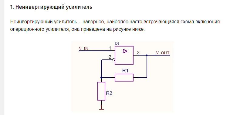

Насчёт того чтоб сделать неинвертирующий усилитель на втором ОУ идея хорошая и реализовать её можно довольно просто.
Добавлено after 5 minutes 18 seconds:
Di123,
R3 больше не надо трогать! Пусть остаётся так как есть.
Надо делать на втором ОУ неинвертирующий усилитель с КУ примерно 1,1. Можно даже подстроечник в делитель цепи ОС поставить, чтоб КУ усилителя можно было подстраивать точно.
СообщениеДобавлено: Ср сен 21, 2022 12:29:36
Зарегистрирован: Пт авг 05, 2016 04:47:49
Сообщений: 1123
нашол такой вариант
Добавлено after 5 minutes 46 seconds:
тоесть если р1 и р2 добавить и взять по 1к то получим усиление в 2 раза в правой части
верно ?
Добавлено after 5 minutes 22 seconds:
но допустим увеличу я значение в 2 раза
получим при 0 = 1в
при 400 = 1,563
при -400 = 0,44
но проблема же скорее всего в том что у схемы низкое входное сопротивление от чего потенциал датчика самоснижается
СообщениеДобавлено: Ср сен 21, 2022 12:32:10
Карма: 31
Рейтинг сообщений: 875
Сообщений: 6073
Откуда: Протвино
вот так будет усиление 2. если надо больше - уменьшить R6. при R6=10k K~3.
вместе с усилением вырастет выходное напряжение @in=+400mV .
и подстроечником ставим 2..2.5V@+400mV.
