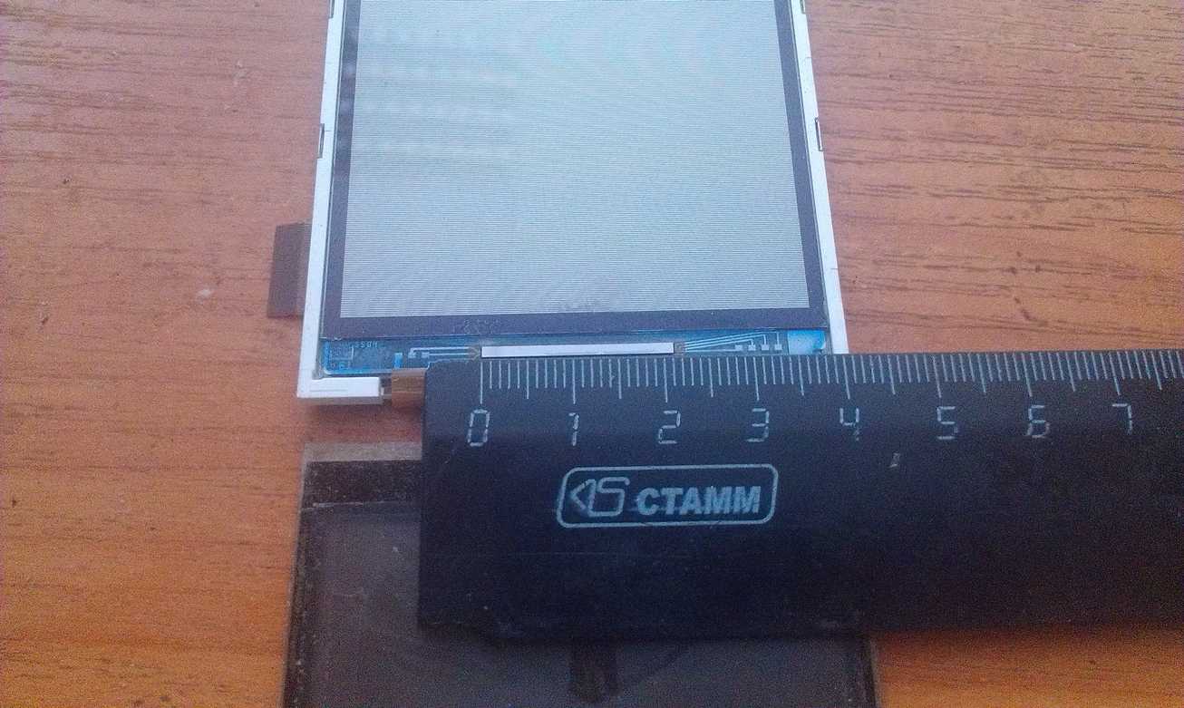

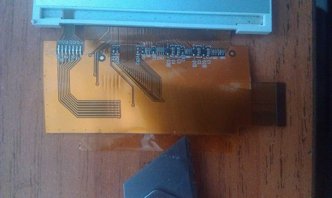

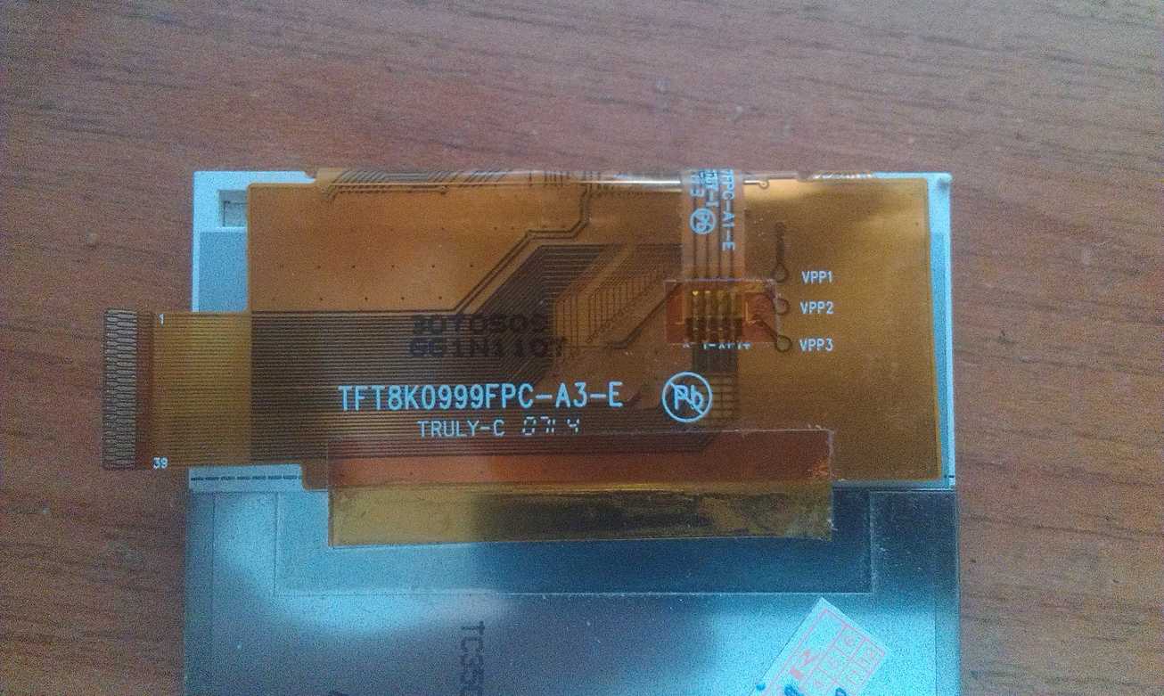

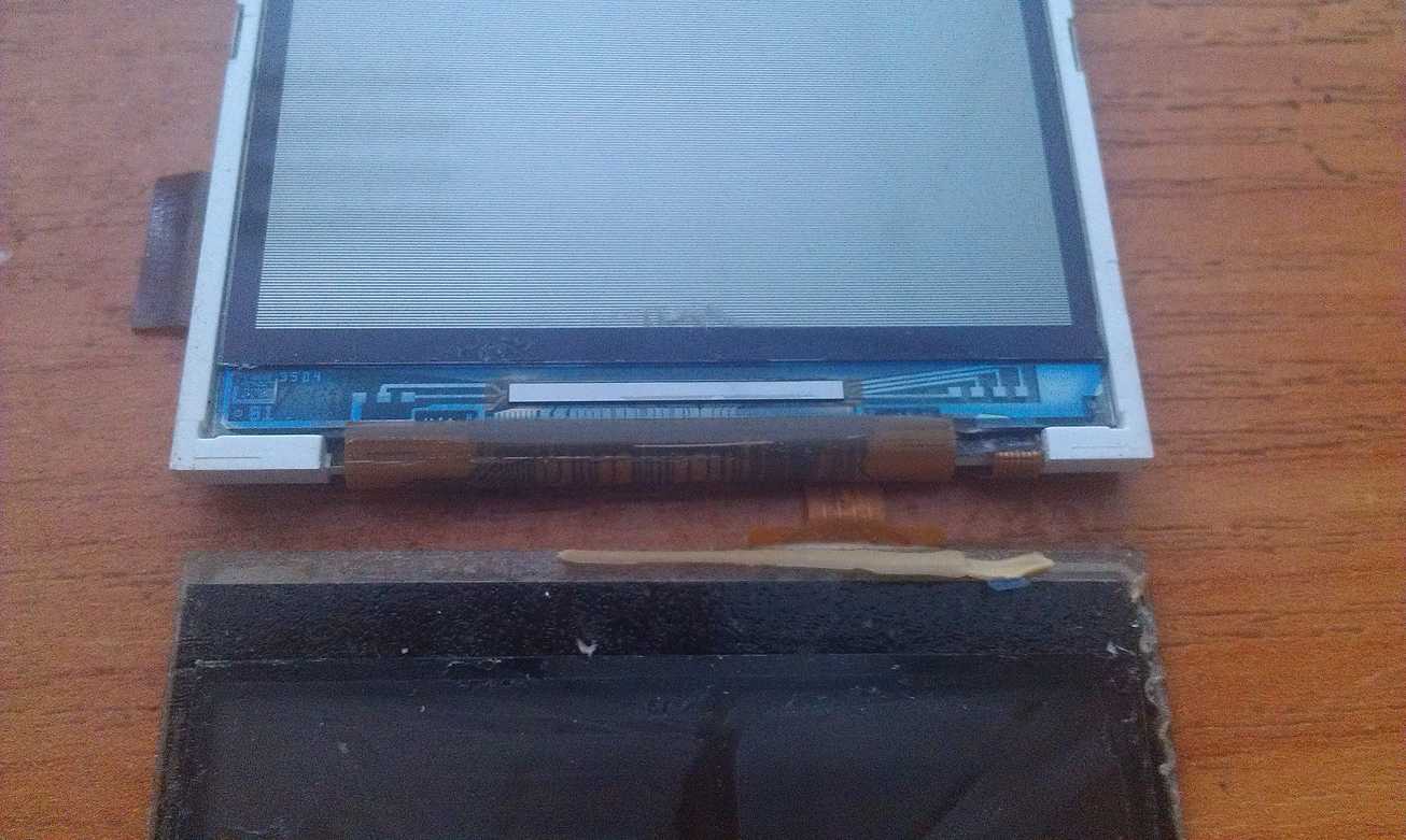

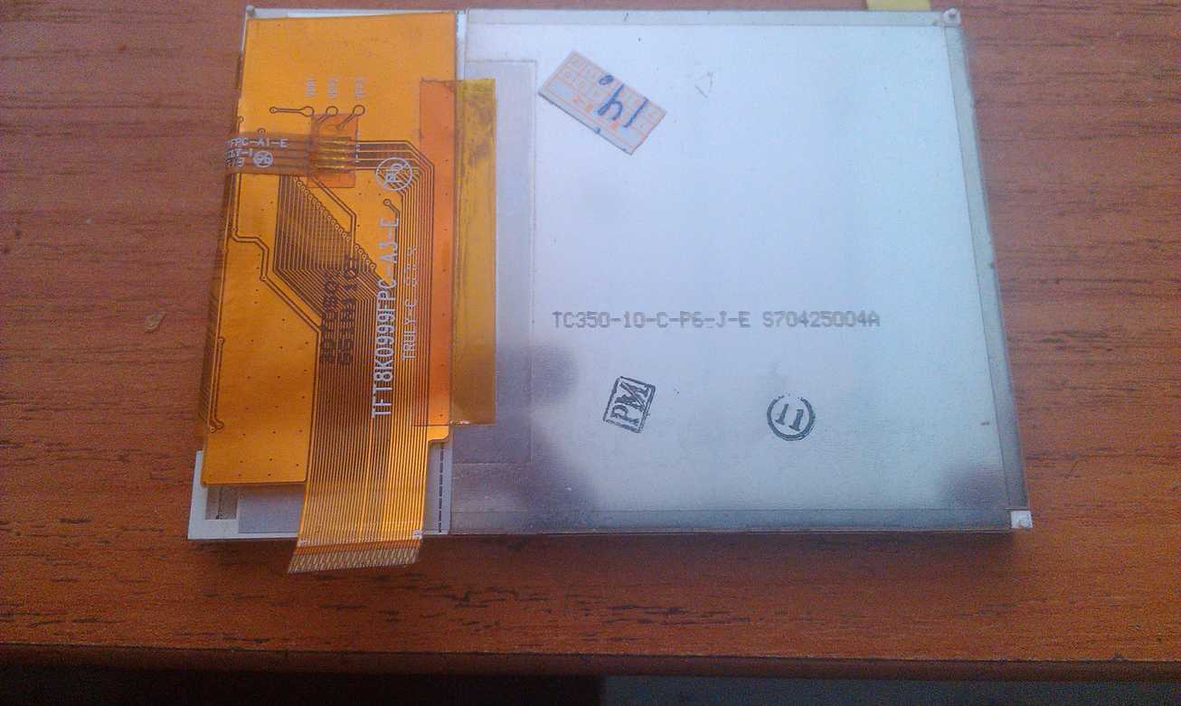

Доброго дня!
Помогите, пожалуйста, с подключением дисплея. Китаец, модель TFT8K0999FPC-A3-E
Шлейф на 39 пин. Нужна распиновка, и желательно бы инициализацию. Фото прилагаю. Спасибо!

По китайцам попробуйте на этом ресурсе покопаться. Может хоть распиновку узнаете. А далее вроде как можно считать что там по 0x00 находится - там должна быть цифровая кодировка контроллера.

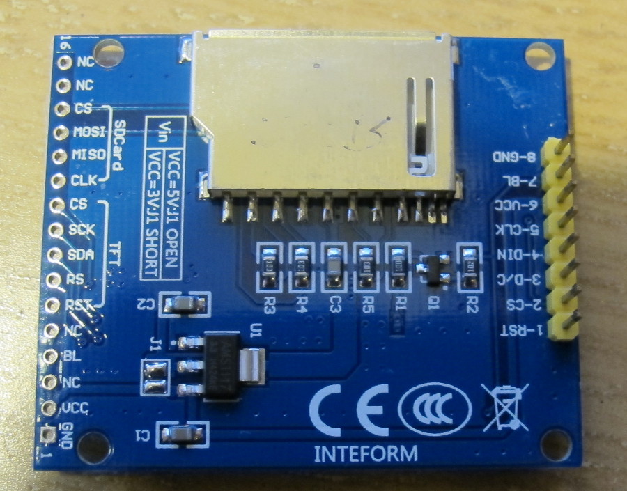

Прикупил на ебае 128х160 дисплей. До этого использовал примерно такой же, но там был контроллер S6D02A1A01. Для него легко нашел все данные и пример инициализации. Все хорошо. Я это оказался с неизвестным науке чипом. Команда 0х04 возвращает 3 байта ID.
В случае S6D02A1A01 это 5C 00 00. Для других (СТ7735, HX8353D) - тоже известно.
Мой возвращает 7C 89 F0. Никто с таким не сталкивался?
Поиск по 7C 89 F0 нашел упоминание Нокии 1616-2 (RH-125). В другом месте сказано, что в этой Нокии может быть
Controller S6B33D1 HX5081 NT39121. Но на них данных не нашел.

я ID не пробовал считывать http://radiokot.ru/articles/53/
но те дисплеи которые были у меня нокия 1616 имеют контроллер SPFD54124B
судя по коду со странички на которую есть ссылка в моей статье http://nokiasuperbreak.sourceforge.net/
ID должен быть 388X4F
кстати по чем брали? монохром или цвет?
я последний раз 1202 монохром брал по 90р

Если похож на нокию, то набор команд инициализации (упрощённый) вроде такой должен подойти (от Nokia 1616, С1-00):
Код:
      SPI_Tx(cmd,0x11);
      SPI_Tx(cmd,0x13);
      SPI_Tx(cmd,0x37);
      SPI_Tx(data,0x00);
      SPI_Tx(cmd,0x3A);
      SPI_Tx(data,0x05);
      SPI_Tx(cmd,0x29);
      SPI_Tx(cmd,0x20);
      SPI_Tx(cmd,0x13);

Chettuser: спасибо за ценный совет. Помогло. Интересно, что S6D02A1A01 требует очень длинной инициализации. По крайней мере примеры, которые я нашел. Подозреваю, что на гамму можно забить. Но там сложный процесс инициализации напряжений (?). Не то чтобы у меня в STM32 было мало места, но может можно и покороче как нибуть? Очень понравилось инициализация за 9 байт.

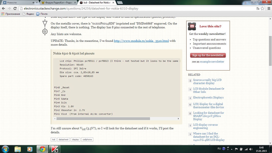

Кто может поделиться инфой по экрану от Nokia 6310i
все что нашел:
СпойлерNokia 6310 lcd
Lcd chip: Custom Epson: TCM-A1222-1
Resolution: 96x65
Protocol: SPI 3Wire
Die size: cca. 2,85x10,85 mm
Pin8 _Reset
Pin7 _Cs
Pin6 Gnd
Pin5 Sdata
Pin4 Sclk
Pin3 Vdigital 1.8V
Pin2 Vbooster in 2.7V
Pin1 Vlcd (from internal dc/dc converter)
все что нашел:
Resolution: 96x65
Protocol: SPI 3Wire
Pin8 _Reset
Pin7 _Cs
Pin6 Gnd
Pin5 Sdata
Pin4 Sclk
Pin3 Vdigital 1.8V
PCF8813_2.pdf [424.5 KiB]

HGem писал(а):
Доброго дня!
Как-то попался такой TFT8K0999 ,пытался разобраться
, забросил, в приложенном скане распиновка наиболее правильная обведена прямоугольником ручкой. ID 0x1505 , похоже на R61505
шлейф аккуратно паябелен (шаг 0,3мм), либо в магазине торгующем запчастями сотовых можно купить почти даром разъемчик, хоть и на больше пинов, к примеру " Разъем шлейфа для Samsung D820 "
