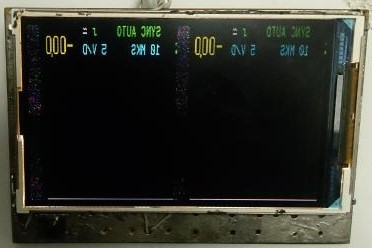

to max_200:
Такое чувство, что программа из двух разных мест.
Сначала:
ldi data, 0x3A ; COLMOD
call LCD_command
ldi data, 0x05
call LCD_data
а потом:
ldi temp, POWCTL
call LCD_command
ldi temp, 0x80
call LCD_data
Так как в представленном листинге нет подпрограмм LCD_command и LCD_data, то непонятно, откуда они берут данные - из temp или из data?
Возможно, проблема в этом. Кроме того, непонятно, какова ориентация дисплея - книжная или альбомная? Вертикальные полосы - они разные бывают... :))
Ранее в этой-же ветке был пример работы с S5230 (стр. 26, http://radiokot.ru/forum/viewtopic.php?f=20&t=44185&start=500)
Там приведен тип контроллера, даташит легко гуглится. Изучайте его, программирование, и все у вас получится. Удачи.

Программа состоит из 4-х файлов в asm., возможно ссылки на команды и данные к другим файлам. Перечитал всю ветку и на стр. 58 описан подобный случай, но попытку изменить инициализацию в предложенном варианте студия4 не пропустила, поэтому и обратился сюда. Ориентация дисплея альбомная, программа - осциллограф, попробую сбросить ее сюда.

to man_200:
Спасибо, что прислали весь проект. Нашел процедуру LCD_command - в ней в качестве параметра применяется именно переменная data.
Т.е., вам надо в инициализации LCD изменить все слова temp на data в куске начиная от #define DISCTL до ; DISPON. Потом попробовать её откомпилировать. Если не будет ошибок и предупреждений - залить и запустить. Если будут ошибки - шлите листинг, разберемся!

Сделал как сказали - изменил temp на data. Картина кардинально изменилась почти до идеала.
Почему-то в развернутом виде получились фото
Если обратите внимание на итог, то можно увидеть смещение картинки и расширение ее в центре. Если приглядеться, то в центре, над сеткой, в месте где расширенный квадрат, можно увидеть остаток цифры 5. А справа (на фото слева), у цифр уровня напряжения, зашумленная полоса, шириной около 1см. Можно ли подправить?

приколно выщло :beer: а зеркалирование это фотик глючит или особеность интерфейса индюшки? :dont_know: сдвинуть в лево наверно можно надо смотреть скока пикселей там по горизонтали задержка

Это программа screengrab зеркально переворачивает. Фотоаппарат снимает четко, но объем файла сюда не пролезет

Собрал обвязку МК, запустил, поклацал кнопками управления и выяснил, что там где растянутая клетка на самом деле их должно быть две, а цифра 5 - это место младшего разряда двухзначного значения. т.е. там в процессе выбора должно быть двухзначное число. И кроме того, вся эта картинка сдвинута влево.

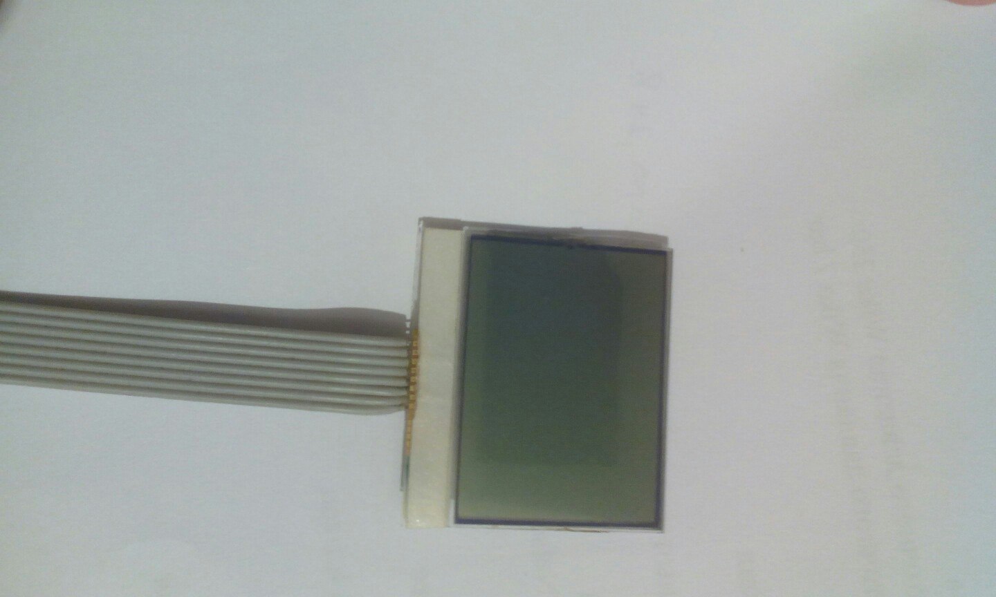

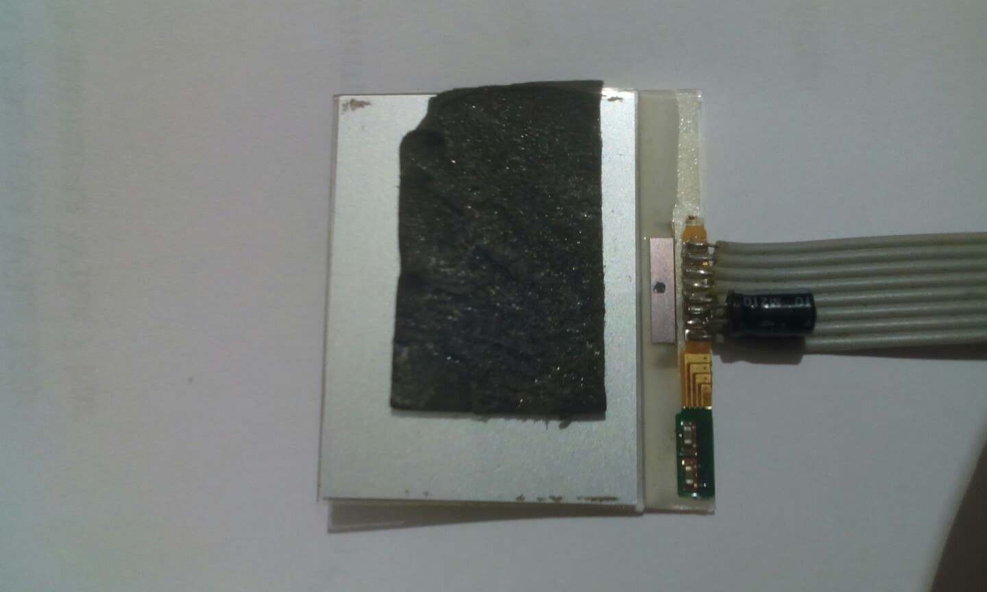

Помогите опознать дисплей.
8 выводов,
к двум подпаян кондер
Выводы со стороны кондера:
первый не подключен, + кондера, минус кондера
Вроде как от 3310
