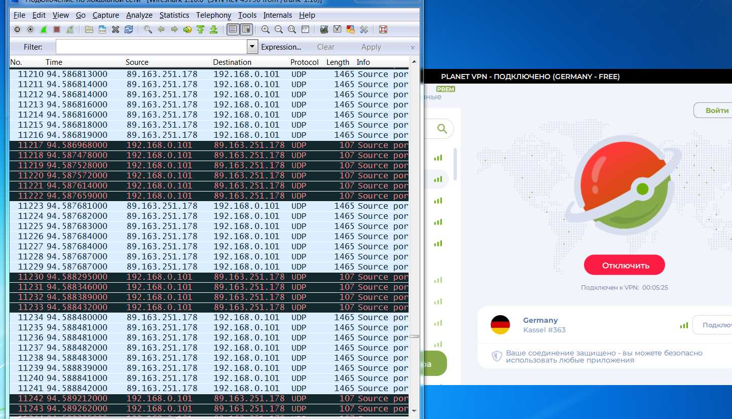

в последнем примере мы не можем напрямую посмотреть пакеты в программе Wireshark... потому что в телефоне нет программы Wireshark.))
однако, сами пакеты мы все таки посмотреть можем...
тут нам на помощь пришёл сам W5500... )) который копирует все входящие пакеты с телефона и отравляет на комп...
а уже на компе есть программа Wireshark.
а самое интересное это самодельный модуль))

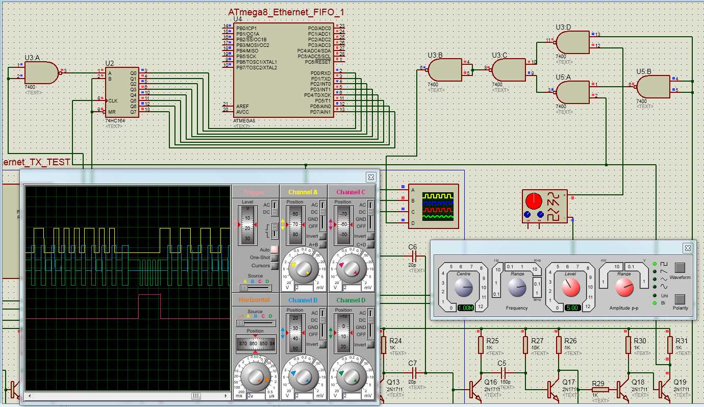

Далее... усложним схему...
Сделаем Сумматор.
и так работает.

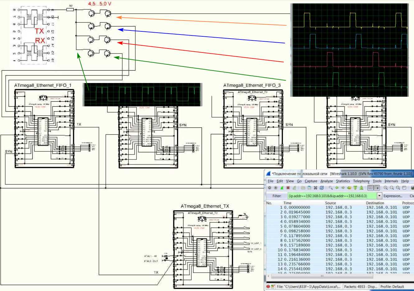

Далее... делаем многоядерный процессор на МК.))
Далее... Синхронизировали работу двух МК.))
Теперь всё работает так:
1- Два МК работают от одного тактового генератора (кварцевый генератор).
2- Два МК выполняют все инструкции синхронно.
Принцип работы синхронизатора простой.))
Перед началом выполнения инструкций первый МК передаёт сигнал синхронизации второму МК.
Второй МК синхронизируется по сигналу синхронизации от первого МК.
В итоге оба МК выполняют все инструкции синхронно.
И нифига не работает))
Видимо для синтеза сигнала Ethernet недостаточно просто синхронизировать выполнений инструкций. Необходимо ещё синхронизировать фазу тактового генератора... с учётом задержек на переключение выводов самого МК...
Добавим в схему фазовый детектор тактового сигнала 20 МГц.
Да, действительно. Фазовый детектор показывает задержку фазы тактового сигнала 20 МГц в несколько наносекунд.
В этом вся проблема.
Решение.
Можно скорректировать тактовый сигнал с помощью LC или RC цепи...
Или можно использовать внешний тактовый генератор.
Другое...
Подключили внешний тактовый генератор на ATmega328.
Фазовый детектор показывает - отклонений фазы тактового сигнала нет.
Теперь два МК типа ATmega8 работают от одного кварцевого генератора синхронно и синфазно. ))
Короче теперь всё работает как надо.
Далее... сделали 4-х ядерный процессор ))
работает))
4-х МК многовато...
используем мультиплексор...
Всё работает))
:tea:

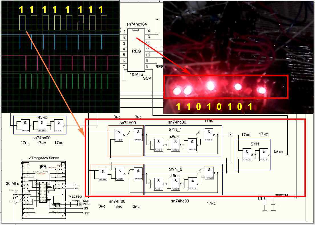

далее... приёмник.
делаем синхронизацию...
вообще современные заводские интернет приёмники используют PLL синтезатор...
но мы будем делать интернет приёмник как в старом компьютере...
а в старом компьютере используется прямой метод синхронизации...
:tea:
мы делаем аналог W5500 на Ардуино...
поэтому будем настраивать Ардуино по W5500... включим их в параллель))
нет никакой разницы)) они работают одинаково))
а в чём реально разница ?
ток потребления W5500 = 80 mA
ток потребления Ардуино = 1 мкА
вот и вся разца))

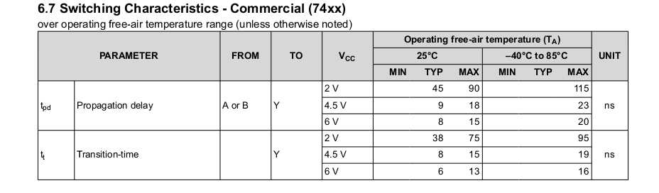

схема Интернет приёмника будет примерно такой...
блок синхронизации...
в блоке синхронизации используем время переключения логических элементов...
работает))
работает))
В итоге получилась такая схема.
Всё работает))
Итого: мы сделали аналог W5500 на Ардуино.))
