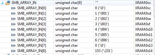

Рано я обрадовался по поводу рабочих часиков :( После полного цикла записи регистров провожу их чтнение - и получаю какой - то бред. Но часы идти видимо начинают (читаемый бред с течением времени изменяется). Пока покопаюсь в коде обмена по шине. Но не исключаю и электротехническую проблему. Паял все на коленке при практически полном отсутствии инструментов на отломаном куске от макетки :))) Где то тут видел сообщение о установке конденсатора по питанию, которая решила подобную проблему. Не подскажете, каким номиналом ставить кондер и куда?

Старт -> Передача адреса -> Рестарт -> Читаем байты -> Стоп
Делаю почти так же: Старт->Передача адреса->Стоп; Старт->Читаем байты->Стоп
Немного переделал код, в общем добился кое-какого результата. Записываем данный массив:
На SMB_ARRAY_OUT[0] внимания особо не обращайте - в ней хранится адрес первой записываемой ячейки.
После окончания записи сразу производим чтение, и о чудо:
Далее небольшая задержка - на паузе пока делал скриншоты, плюс программно 500мс. Производим повторное чтение, и рыдаем
Ну как же так :cry:
И еще - может все таки поставить конденсаторы по питанию? А то мне никто так и не подсказал. На руках есть на 100мкф и 0,1мкф. Хотя, по идее, питание просидать не должно, так как стоит стабилизатор LM, в цепи которого уже употребляются конденсаторы.
upd:
Ошибка обнаружена. Видимо, не правильно понял ДШ на микроконтроллер. Начал перед любой записью сбрасывать бит STO вручную, все заработало. До этого в начале второй итерации записи оставался поднятым бит STO после окончания предыдущей записи. Таким образом получали STA = 1 & STO = 1, SMBus фиксировал нестандартную ситуацию и благополучно сбрасывался, запись не производилась. Теперь все проде бы работает, спасибо за помощь!!!

Скорее всего, Вы на последнем читающем байте посылаете АСК. А нужно его пропускать.

Пока редактировал предыдущий пост, проглядел Ваш. Как написано выше, проблема решена.
Рабочие функции чтения и записи нескольких байтов:
Спасибо, но у меня аппаратный smbus (он же i2c с примочками), и часть операций делается аппаратно, при этом большинство действий у меня производится в прерывании). Поэтому очень сложно брать что то из чужого кода.
