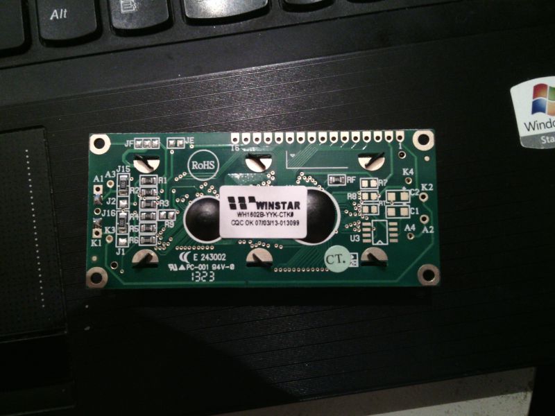

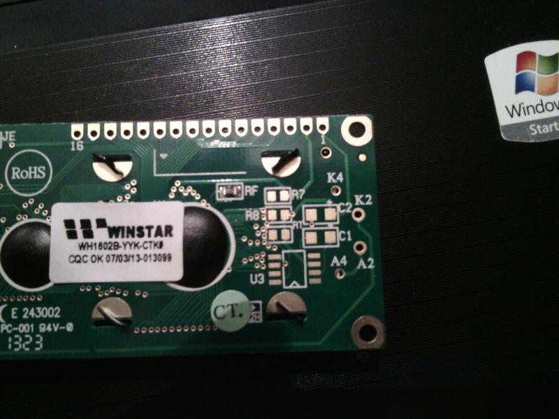

Здравствуйте, прошу помощи. Купил седня WH1602B-YYK-CTK# как я думал, но оторвав наклейку увидел надпись 1602F. :shock: ПОсмотрел датники на WH1602 нескольких серий, у всех 1,2 ножка это +, -, но меняются местами в зависимости от серии. Раз наклейка не соответствует надписи на плате, то может по факту это ваще другая серия где 1 ножка это не GND, а +5В(Как раз первая ножка идет на кондер которого нет, но есть знак + около пяточка). У моего индикатора как я понял LED подсветка, то есть чтобы что-то увидеть на нем, нужно запитать подсветку через резистор 40-150Ом и настроить контрастность? Может у кого такое же чудо было уже? Не хочу просто на ветер 400р выкинуть
Вот фото этого чуда
Спойлер1: Изображение
2: Изображение

Подсветка не мешает увидеть изображение.
Просто прозвони питание в режиме прозвонки диодов - в таких схемах имеется обратный диод по питанию, если подключишь щупы тестера не так как надо - питание индикатора будет звониться как диод.

Alexeyslav, благодарю :) ща узнаем где +, а где -
про диод - не слыхал о таком
часть приборов при 2.5В потребляют ток, что при прозвонке тестером будет определенно как ток через диод - обратный тому, что вы сказали

Но он всегда меньше чем в обратном направлении.
