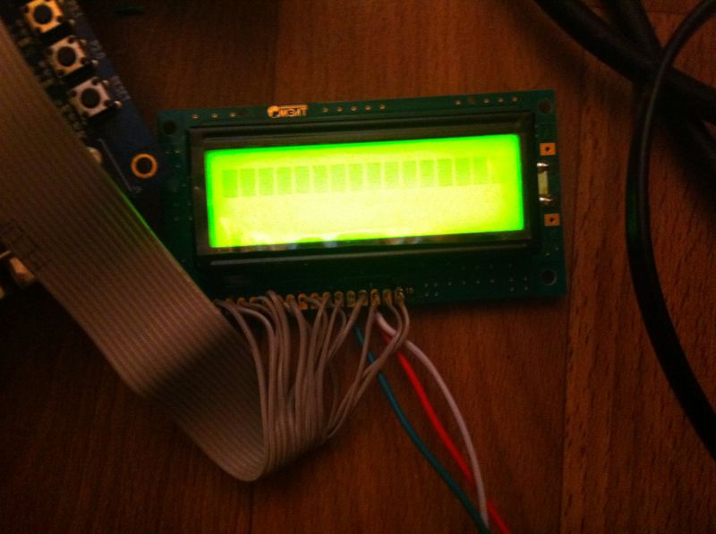

Хотя иногда индикатор выдает это:
При этом, если отключить индикатор от питания, а затем через какое то время включить, изображение останется (а контроллер то по идее давно крутится во while(1);)!

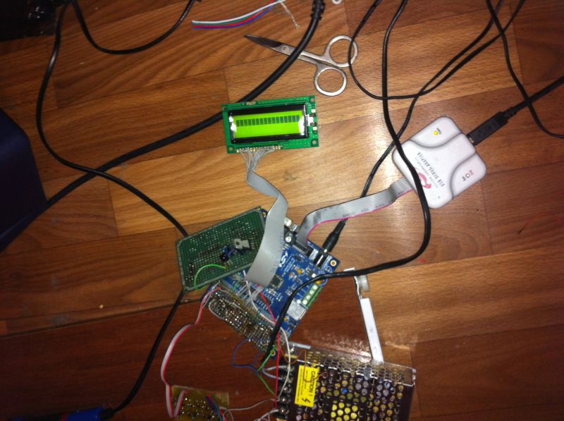

Пробовал увеличить зарежки, а так же разнообразные танцы с бубном - один раз даже чуть не сломал дисплей (подсветка ВНЕЗАПНО выключась, а сзади диплея серьезно поднагрелось). В общем решительно ничего не понимаю и надеюсь лишь на ваш совет!

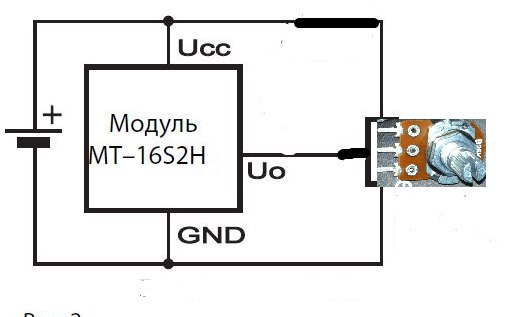

А контраст вы как регулируете? Проверьте изначально по контрасту часть вашей схемы, потом добейтесь минимального засвечивания знакомест первой строки при включении. В си не помогу сильно, т.к. больше на ассемблере концентрируюсь принципиально. Однако, все беды у людей в 98 % случаев именно с инициализацией дисплеев. Копайте оттуда. Правильно инициализированный покажет вам две строки, т.е. при регулировании контраста, можно будет добавить яркости и второй строки тоже.

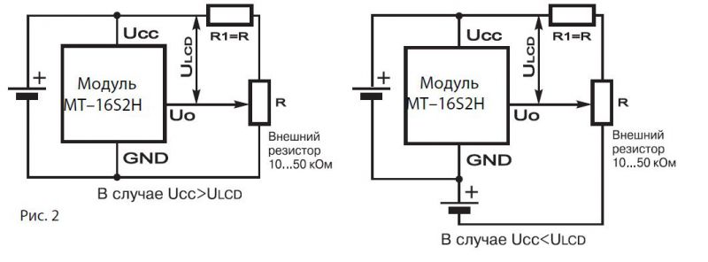

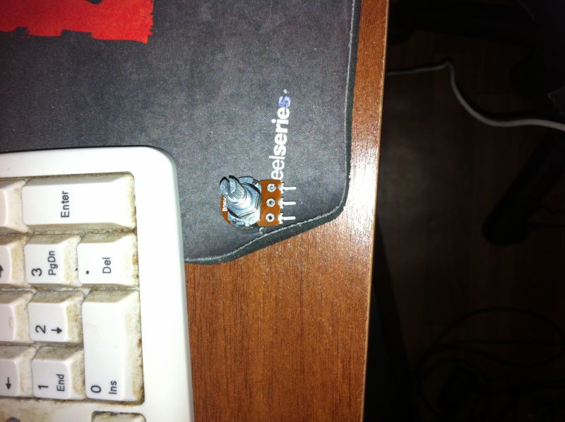

А никак - заземлил Uо и все. В ДШ проде бы написано, что это даст заводские настройки контрастности.
У меня и резисторов то под рукой нет :cry:

Если покрутить контрастность на просто подключенном дисплее, то он покажет только верхнюю строку от "совсем прозрачной" до "совсем закрашенной". Нужно поймать момент, когда будут чуток видны знакоместа. А если правильно дисплей инициализировали и включили его в режим отображения двух строк, то можно будет контрастностью уже регулировать две строки сразу. Т.е. он покажет и вторую строку.
Поставьте резистор переменный в районе 10-20 кОм и покрутите. Может у вас и пишутся символы, но вы их не видите из-за неправильной регулировки контраста. Это первое. Полная очистка не запрещает регулировать контраст. ))))

СКАЗОЧНИК, только сегодня добрался до радиомагазина - приобрел подстроечный резистор "alpha 2L2 B25K" на 25кОм
Вот он:
В ДШ контроллера почему то нарисованы схемы с 2 резисторами, чего я не очень понимаю. Да и у этого еще и 3 ноги :cry:
Как мне правильно его подключить, так:
или так:
P.S. Да, я фотошоп мастер :)

Как на второй схеме.

СКАЗОЧНИК, спаял, теперь действительно могу регулировать яркость, от совсем невидимого, до максимально видимого:
Окончательно убедился, что с нынешней версией кода дисплей неуправляется, результат выполнения команды
Код:
LCD_Init();
виден выше (при чем строка появляется только после 2 включения микроконтроллера) - как это трактовать я пока не знаю... Соответственно, команда типа
Код:
LCD_Put(0xBB);
эффекта не дает :( Что же, надо разбираться...
