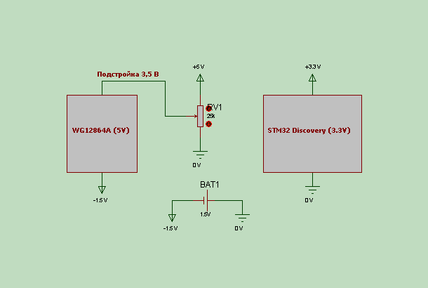

shurikss123 писал(а):
приветик всем!
Вопрос в студию, заказал недавно диспл wg12864A (part no. WG12864A-CFH-T#N) с RGB подсветкой а теперь когда он пришёл, рву волосы в частности не могу найти на него даташит, с схемой на 22 пина везде на 20 пинов, некто не подскажет что за фигня, как его подключать как посветкой управлять?
У меня точно такой же дисплей недавно появился.
С подсветкой там очень здорово сделано - вся обвязка у них уже собрана на плате, потому она управляется чисто логикой.
Управляется так: 19-ю ножку сажаешь на +5 и забываешь. 20, 21 и 22 пины - это R, G и B. Подаёшь на ножку 0 и подсветка зажигается. Например, для жёлтого цвета подаешь на 19 +5; на 20 и 21 - 0; 22 - NC или +5.
Ну или можно наоборот управлять, хозяин - барин)
Пины 1-18 должны быть как в даташите.
Только работать я его пока не заставил((
Кто-нибудь пробовал его согласовывать с 3.3-вольтовой логикой?
Я уже дошёл то такого изврата (см. вложение), но он молчит.
Да, знаю, что есть специальные микросхемы, но у меня вся кухня на белой макетке, а они все smd.
Вроде ещё есть схема с диодом и резитором на каждую ногу, но я так ничего не понял.
Да, кстати, ещё один вопрос: в даташите на сайте Winstar указано, что высокий уровень - это 0, а низкий - это +5, однако в этой статье логические уровни используются стандартные и всё там работает. Кому верить?)
Комментарий к файлу: Попытка согласования 3.3 и 5В
У STM32 есть пины толерантные к 5В, поэтому никаких проблем с подключением нет.
