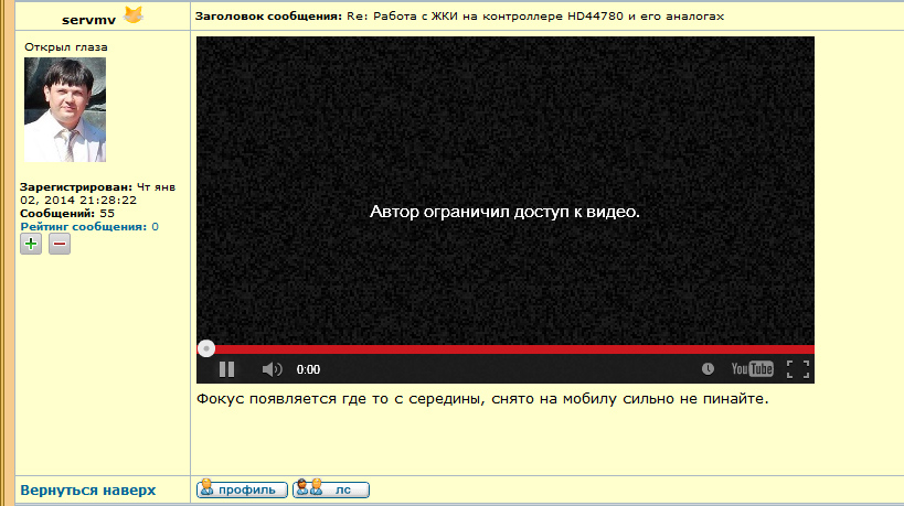

Зарегистрирован: Чт янв 02, 2014 21:28:22
Сообщений: 136
Фокус появляется где то с середины, снято на мобилу сильно не пинайте.
Последний раз редактировалось servmv Ср апр 22, 2015 22:44:37, всего редактировалось 3 раз(а).

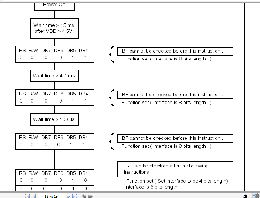

СообщениеДобавлено: Ср апр 22, 2015 22:36:49
Карма: 90
Рейтинг сообщений: 1430
Сообщений: 4564
Откуда: Планета Земля
2015-04-22 23-39-00 Скриншот экрана.png [33.63 KiB]

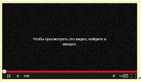

Сообщений: 136
Ждите видео готовится не сервере ютуб

Некоторые операции, во время инициализации, требуют ожидания выполнения. Делается это либо задержками, либо чтением состояния из дисплея.
Но у Вас, по всей видимости, "всё работает" только из-за бешеных задержек в функции LCD_WRITE_NIBBLE.

ссылка на страницу ютуба
Вы предлагаете наставить пауз в процесс инициализации? ставил по 10 мс, инициализация проходит, а дальше мусор на дисплее если как вы говорите убрать паузы.

Видео опять недоступно.

Ща по пробую точно по инструкции.
 Заголовок сообщения: Re: Работа с ЖКИ на контроллере HD44780 и его аналогах
СообщениеДобавлено: Ср апр 22, 2015 22:59:19
Карма: 90
Сообщений: 4564
Давно было пора сделать всё
по инструкции
