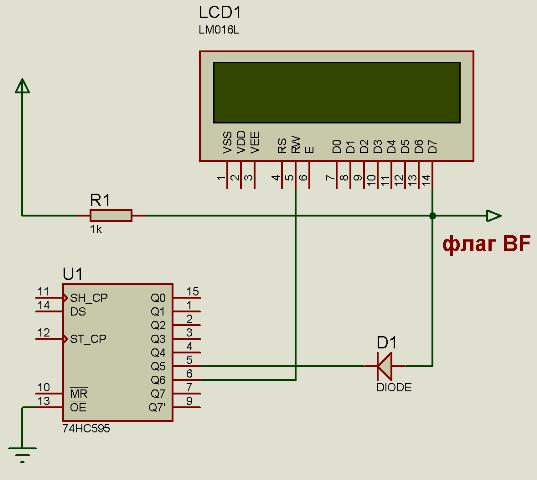

amd9800 писал(а):
Это аналоговая клавиатура....
При отпускании B3, при оцифровке, вы фактически даёте команду 74HC595 на загрузку данных в выходной регистр.
Вы уверены что это правильно?
P.S.
На мой взгляд, работа схемы на грани фола.
Я бы не экономил выводы контроллера (если нужно сделать надёжное изделие).

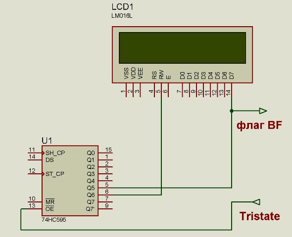

Делал испытания и все прекрасно.
Дело в том что в момент оцифровки запрещена передача данных в регистры.
Поэтому данные на выводы не будут меняться.
Мы можем хоть 100 раз дергать этой ногой а данные так и останутся.
Вот если я бы передавал данные в момент оцифровки это было бы ужасно.
Ниже библиотека работы с Шиной передачи данных для этих экранов
экраны могут быть 2х типов
1-LCD(HD44780) - управляется одним регистром 595
2-LED (7 семисегментник до 4digit) - управляется двумя регистрами 595

amd9800 писал(а):
И как же мне в данном случае читать дисплей
Зачем вам его читать?
Измерить нннада?

amd9800 писал(а):
Потому что через регистры 595 могу только передавать информацию.
И как же мне в данном случае читать дисплей ума не приложу.
Но я готов обсудить любые изменения - предлагайте...
Это понятно :)
Но если вы прислушаетесь к Albert_V и не будете так уж сильно экономить на выводах МК, то могу предложить
такие варианты:
Спойлер1 - тут надо позаботиться о том, чтобы при чтении флага занятости на выходе 595-го были единицы.
2 - "правильный" вариант, еще один вывод МК задействован, но зато в соответствии с ДШ на дисплей
линии данных переводятся в третье состояние и нет проблемы считывать данные из дисплея.
Далее создаете еще одну функцию, например:
Код:
SPI_READ_DATA(data, lcd_nr)
в которой надо будет управлять регистром 74НС595 и давать команду чтения.
При этом проверяете выбранный пин МК на 0 или 1, это и будет флаг BF.
Может быть можно использовать тот пин МК, что управляет ST_CP?
Это просто идея, интересно, что скажут профи? :roll:
