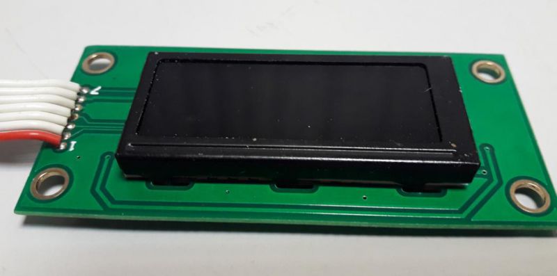

День добрый, уважаемые.
Не стал заводить новую тему с аналогичным названием. Вот наш герой:
Как его зажечь? И откуда он? Надписи гуглил - бесполезно.
Питание подавал, это найти легко. Зажигается подсветка. Символов на индикаторе не видно. К чему цеплять оставшиеся 5 выводов, и в каком порядке - не знаю(

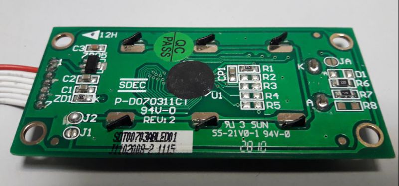

Отвечу сам себе - после упорных поисков был найден сайт производителя, а на нем вот такая гифка:
Другой информации нет. Даташитов тоже нет. Черт его знает, по какому протоколу он общается. Похоже, украшал он лицевую сторону какого то бесперебойника. Закину в дальний угол или подарю кому нибудь.

судя по плате
1 nc
2 gnd
3 +5
4 делитель с питания 330на gnd+10k +5(контр?)
5 ченез 2к7 на матрас клавы+ноге 2 74ls374
6 gnd
7 кондер на gnd +ноге 5 74ls374
8 ченез 2к7 на матрас клавы+ноге 6 74ls374
9 ноге 9+13 74ls374
10 ноге 15+17 74ls374
11 ноге 19 74ls374
12 nc

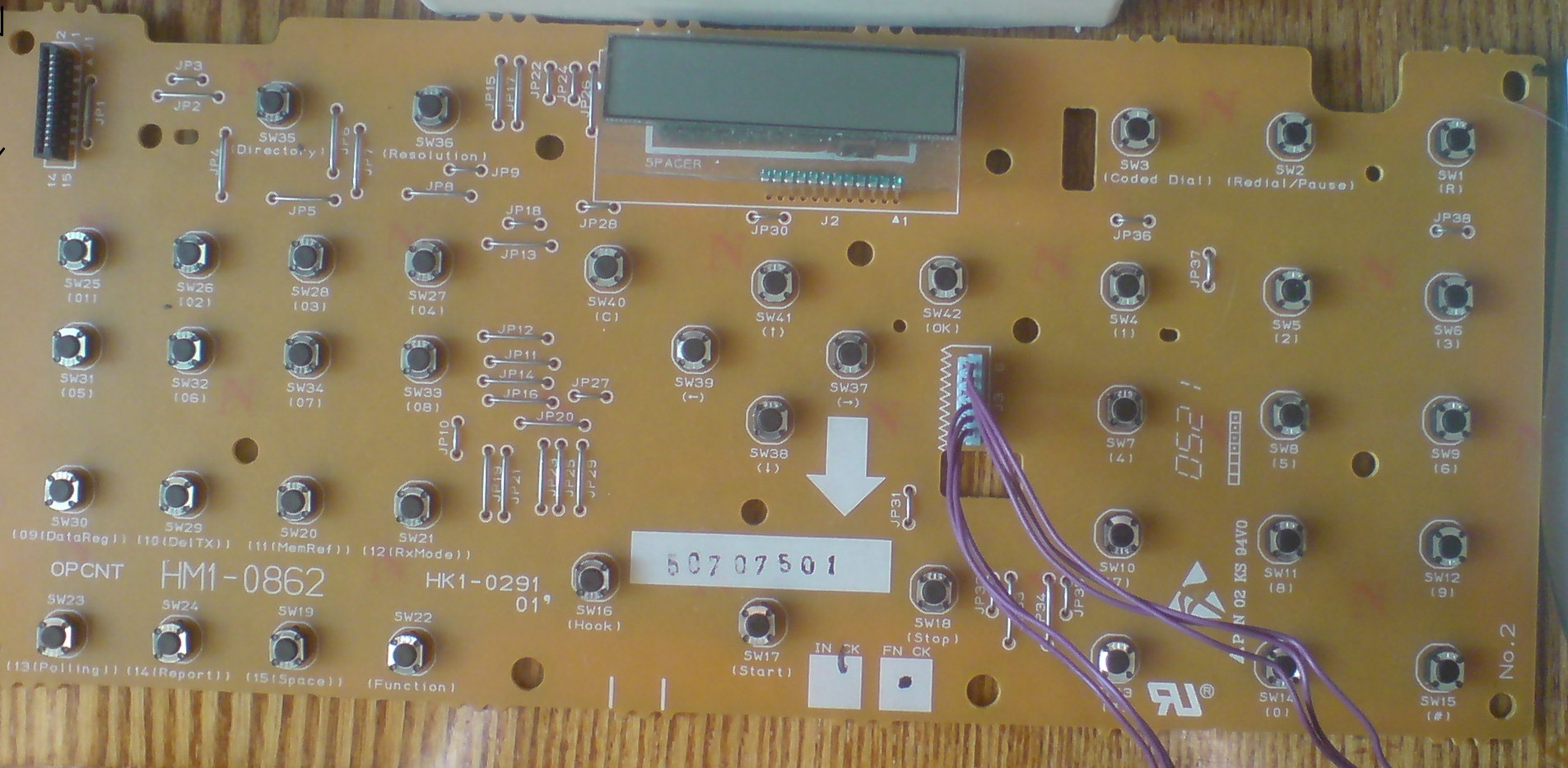

LMI-1, Мне кажется обычно такие дисплеи управляют мс HT1621.
Дисплей простой и какие то супер навороченый драйвер не нужен.
Сравнить с кляксой на плате от весов.Изображение
Посмотрел даташит на НТ1621 - в нем говорится, что на ее входах висят pull-up резисторы.
Померял напряжения - при включенном индикаторе на всех 5 неопознанных проводах нули, вместо ожидаемых пяти вольт.
Кляксы похожие, но как подписаны выводы на вашей - не разобрать, такчто от нее пользы немного. На своем прозвонил все провода (№6 подходит к резистору, обозначенному как ZD1, второй вывод этого резистора на земле, параллельно ему подключены С1 и С2. Остальные к площадкам R2, R3,R4,R5, самих резисторов там нет), ясности это тоже не особо добавило. Написал письмо в фирму-изготовитель, может прояснят чего.
апд: зародилось кой-какое подозрение : а не является ли этот №6 питанием самого индикатора? :idea: а до сих пор я подавал питание только на подсветку..
Дорожка от него идет потолще остальных, и подходит на площадку JA, где ее можно замкнуть соплей на 5 вольт, идущие от стабилизатора через R6 и R7 на подсветку. Тогда объяснимо и наличие С1 и С2, и данной площадки, и обозначения ZD1, куда вместо стабилитрона впаяли резистор..
После подачи пяти вольт на этот провод через резистор 1 ком на индикаторе по прежнему ничего нет, зато на остальных неопознанных выводах искомые 5 вольт появились.
На сегодня хватит, будет время и вдохновение - будем копать дальше..
Я разбирался по дш на HT1621, ведь предполагая что клякса и нормальная мс одно и тоже, сравнивал
определёные по индикатору ноги (сом и сегмент) и цепи генератора.
Ведь кристалл один и тот же и вывода не могут перекрещиваться.
По крайней мере у меня полностью совпало.

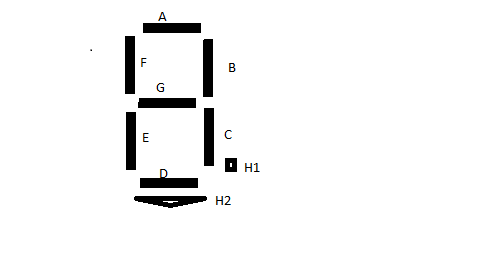

Судя по обилию пинов - там не динамическая индикация. Распиновкой можете поделиться? Сегменты можно попробовать по топологии отследить, а подложки? Или она общая?
Так по подключенным выводам, в соответствии с даташитом, легко определяется где вывода СОМ, а где сегменты. Количество сегментов максимально 32, так что много ног, это ни о чём не говорит. Распиновку дисплея пока не нашёл, поищу.
Добавлено after 2 hours 6 minutes 5 seconds:
Вот Изображение
Расположение сегментов
Segm num.png [3.13 KiB]
