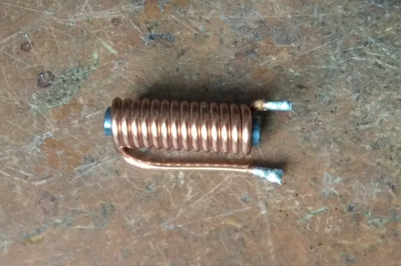

Доп. C-L-C фильтр не помогает? Напр. 1000..2200µF/470nF / 1..10mH / 1000..2200µF/470nF (хотя дроссель будет весить и занимать место).
 Заголовок сообщения: Re: при шиме светодиодной ленты на транзисторе много помех
СообщениеДобавлено: Ср окт 26, 2022 14:26:22
Зарегистрирован: Пт авг 05, 2016 04:47:49
Сообщений: 1115
не совсем понял
типо того ?

veso74, есть такой на 5,5мгн
но провод тонковат но кратковременно можно включить
и такой провод толстый но индуктивность не определяется
это значит чт отам её очень много или мало ?
