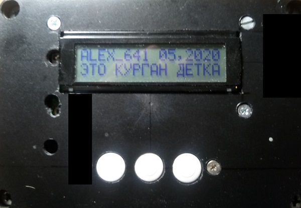

А причем здесь питание? Тебе сказали уже несколько что деградация поляризатора
 Заголовок сообщения: Re: Деградация ЖКИ экранов.
СообщениеДобавлено: Ср янв 04, 2023 16:37:28
Рейтинг сообщений: 164
Зарегистрирован: Ср авг 03, 2022 05:22:56
Сообщений: 848
Так это не деградация, а утечка "вещества из активной зоны" по причине разрушения. Вон там даже следы остались как раз в местах подтеков - чем-то надавили или стукнули по стеклу экрана (чаще всего ножками или углами рамок рядом лежащих внавалку дисплеев). Невооруженным взглядом же видно, присмотритесь на светленькие тонкие полоски.
А в остальном, если их аккуратно хранить, в "пупырке" или в индивидуальной коробочке, то лежат они себе и лежат лет по ...дцать. У меня есть ЖКИ, которые были и давно куплены, а еще до меня черт знает сколько на складе лежали - всё пучком, ни царапинки, ни подтеканий, ни разводов. Даже пленка заводская наклеена.
Дисплеи (и не только ЖК) я храню в отсеках тонких коробочек, по одному в ряд, не наваливая друг на друга. Те, которые не поместились в коробочки, храню в "пупырках" (обычно в этой пленке они и приходят) и в зип-пакете. Несколько дисплеев валяются просто так, но они имеют уже непрезентабельный и зацарапанный вид.

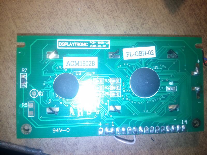

Вот такие дисплайтроники , работали лет по 15 в ППК "Гранит 8Р" , 3 штуки. Один пристроил в обратный таймер, ещё 2 лежат, ждут своего часа ! 2006 год выпуска, есть Кириллица . Никаких арефактов . 18 лет , Б/У полёт нормальный !

Ой, да топикстартер просто не заметил, как в процессе перекладываний дисплейчики стукнулись, даже царапины остались. Ну а про то, как ЖК может утекать, должны уж знать, уж хоть раз то наверно всякий видел. Че, разве никогда уголок стеклышка не отламывался чтоль, или на середину стекла никогда че-нить не падало чтоль?

Alex_641, а теперь стукните по середине экрана отверткой и покажите, как умеет "деградировать" ЖКИ :)
Посмотрел через увеличительное стекло (зрение не важное)… да похоже Вы совершенно правы… есть мелкие царапины на стекле… спасибо, попробую переложить в более лучшую упаковку… :beer:

Судя по фото оба ЖКИ с повреждением содержимого (механическое или дефект сборки, с длительным сроком проявления - микротрещины в слоях стекол пакета)
Подобное бывало на первых ЖКИ стеклах в старые времена. Позже уже практически не попадалось.
Чаще страдают ЖКИ "на лапках", у тех, что "на резинках" практически не наблюдалось.

У ЖКИ один из дефектов - разрушение контактных полосок (напыления на стелышках) и/или его перехода к "резинке" или подклеиваемому шлейфу.
Вобшчемс... "неремонтопригодное изделие" - надо соблюдать аккуратность в обращении...
