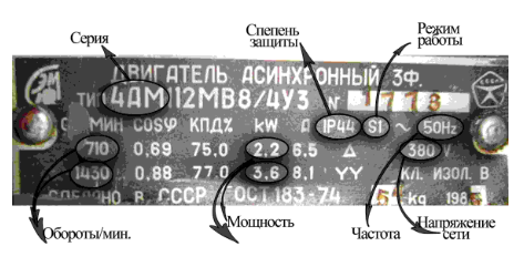

Какой электромотор вы используете в качестве генератора? Что написано у него на шильдике?
Пример:

В качестве генератора я использую электромотор от Nissan Leaf EM57. У меня нет на него заводского даташита, поэтому я воспринимаю его как чёрный ящик, и высчитывать мощность ДВС через генерируемую им электрическую мощность я не буду.
