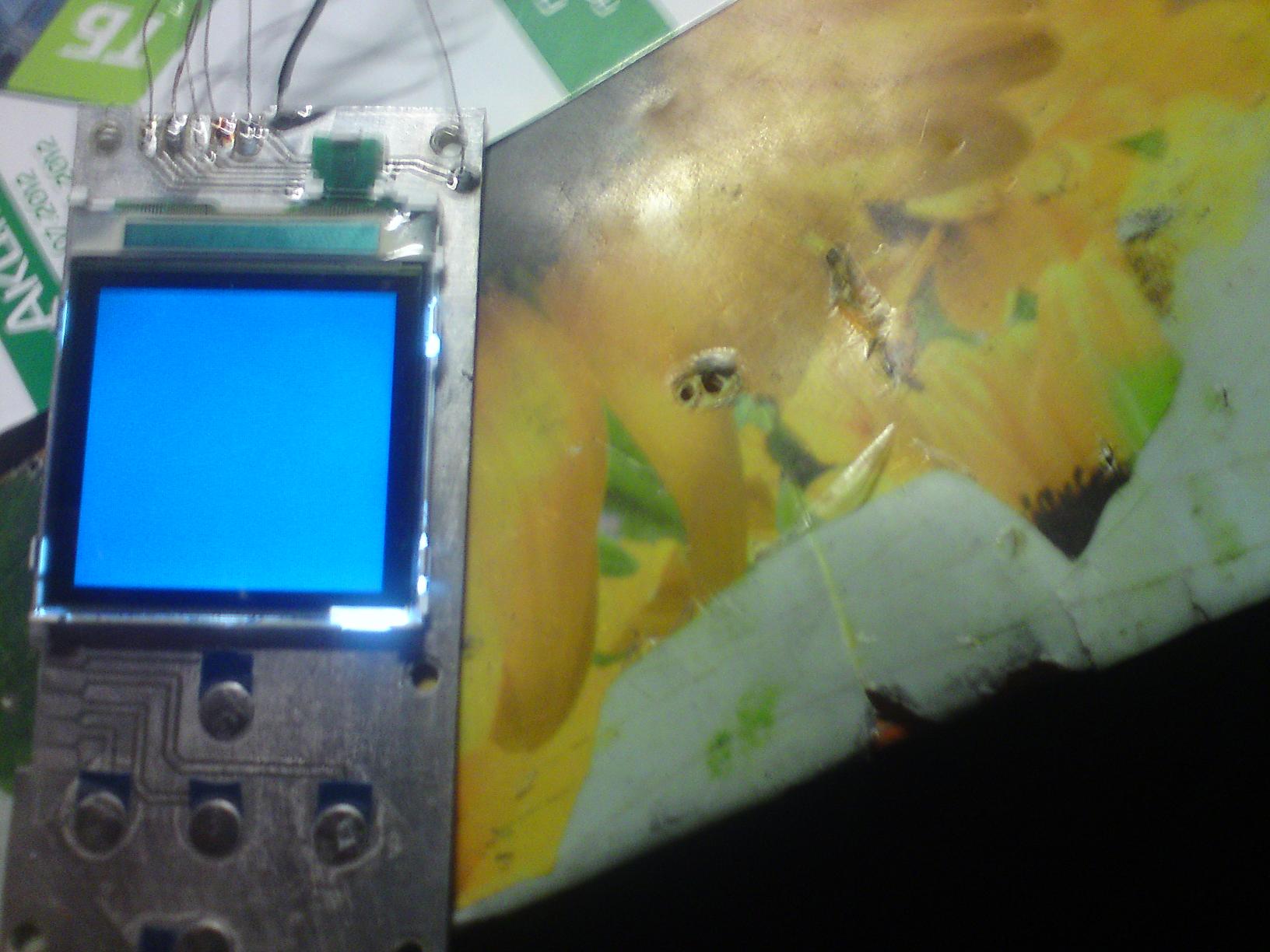

Пытаюсь побороть дисплей от NOKIA 6610. У меня зелёный текстолит скорее всего EPSON. Написал программку под 32 мегу, но код садрал с исходника на Philips. Самое обидное что подавая питание подсветки на дисплей он начинает светить синим цветом. И ему плевать подключен он к МК или нет. Я так понимаю нужно его инициализировать. Так вот просьба к Вам товариши, может у кого есть элементарно простой пример кода инициализации дисплея? Чтоб хотябы закрасить фон чёрным цветом?

Нужно было купить дисплей Philips и поработать над чужим кодом. Как минимум я теперь знаю способности контроллера и что он видит дисплей. Появляется цветной мусорок. Будем разбираться дальше. Проэкт под IAR. http://us.ua/1002797/

Всё, дисплей выводит надпись. При этом я не посылаю команду выставления битности.

А как ты приделал Nokia6610? просто проводками подсоединил или разъем приделал?

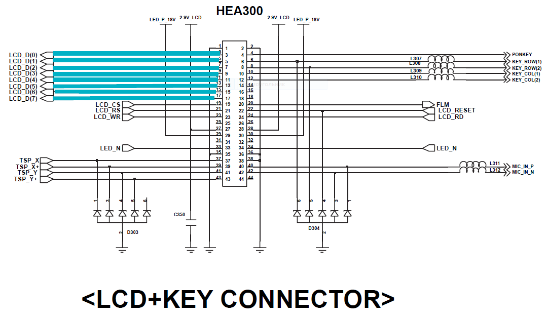

Всем привет! Имеется дисплей от Huawei U7519, На нём написано WD-F2432ZK FPC-1
Кто знает как его к LPT примостырить, или вообще данные по нему? Поделитесь плиз! На раъёме 50 выводов. Фото дисплея:

И ещё народ, кто знает - поясните, я новичок в этом деле. В схеме на Nokia C2-01, подписаны ваводы дисплея:
1 - GND
2 - GND
3 - VLED+
4 - GND
5 - VLED-
6 - GND
7 - GND
8 - VDDI
9 - VDD
10 - RESX
11 - TE
12 - CSX
13 - GND
14-21 - D7-D0 соответственно
22 - DCX
23WRX
24 - RDX
Вопрос в следующем: что за сигналы RESX, TE, CSX, DCX, RDX? Кто знает, кто подскажет?
Делал плату для тестов. Разьём припаивал. Очень намучался с запуском дисплея. Если хочешь помогу с запуском дисплея. мой скайп qwer15ccc. Аська 425578804

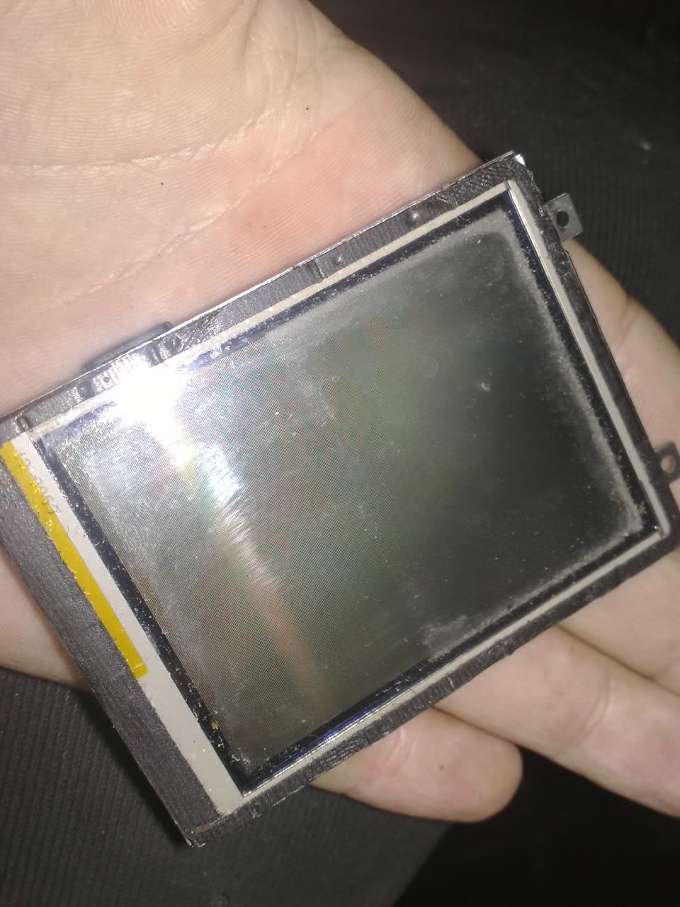

Есть дисплей, снятый с Sony CYBER-SHOT DSC-S3000, 40-контактный. Подскажите, есть ли смысл пытаться его прикрутить к микроконтроллеру или гиблое дело? Нет идей даже, как это к микроконтроллеру подцепить пока, контакты идут в два ряда и очень мелкие. Фотки прикладываю. 2.7", 400х240 пикселей.

Собираю самопальный мини-компьютер

Подбери себе другой дисплей так будет легче
