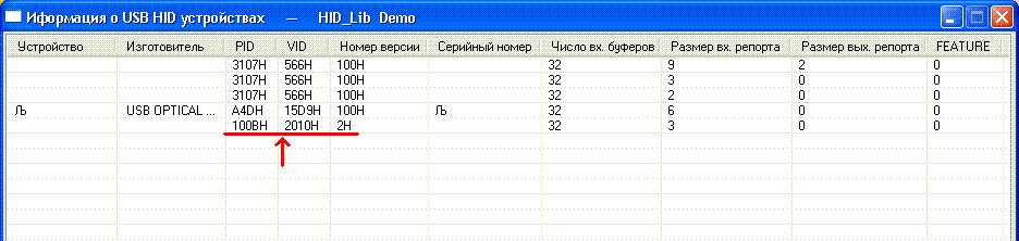

СообщениеДобавлено: Ср авг 22, 2012 23:05:07
Зарегистрирован: Пт ноя 04, 2011 11:10:18
Сообщений: 5
Всё, собрал плату, определяется как HID, но функция HID_DeviceTest возвращает 0 при всех вариантах входных параметров...
3.GIF [14.6 KiB]
На скриншоте данные указаны в шестнадцатеричной системе счисления.
Это учтено в коде?

Простите, что долго не отвечал. Само собой учтено, пишется как &H2010 и т.д., это я знаю, ошибок в программе вроде не допускал, может только я зря 2-х байтовый аргумет обозвал Integer'ом...

Сообщений: 5
Я ставил алгоритм, перебирающий все возможные варианты индексов - бесполезно. Версию пробовал -1 и 0 - тот же эффект...
