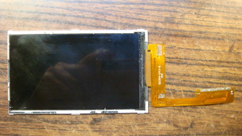

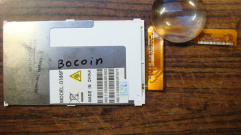

Добрый всем день. Есть такой экранчик а вот о нём ни чего не известно. Если кто знает о нём что то, распиновку, контролер...вообще всё что известно, подскажите пожалуйста.
Добавлено after 1 minute 27 seconds:
И вот оборотная сторона...
