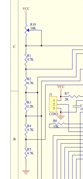

Товарищи! Откопал дисплей 12832.
При попытке опознать, наткнулся на st7920. На моём выведена колодка 16 контактов с очень похожей распиновкой. Но есть отличие. Нет на плате подстроечника контрастности. Из мануала на контроллер нашел схему, где не используется удвоитель и все питается от VCC
На моей плате все так же, кроме того, что все резисторы R1-R5 на 4.7 кОма (в мануале почему-то R3 указан 2к2), а также вместо R10 у меня установлен не потенциометр, а простой резистор и номинал его 51 Ом! Сигнал V0 с контроллера идёт и на этот резистор и на колодку на 3 контакт.
Пока не подключал дисплей к МК, но при подаче питания 5В все пиксели темные. Подсветка странная. Подавать 5В на нее побоялся, так как резистор там стоит 15 Ом всего. Пробовал на режиме диода замер сделать - ничего. Возможно, подсветка на нескольких последовательных диодах сделана.
