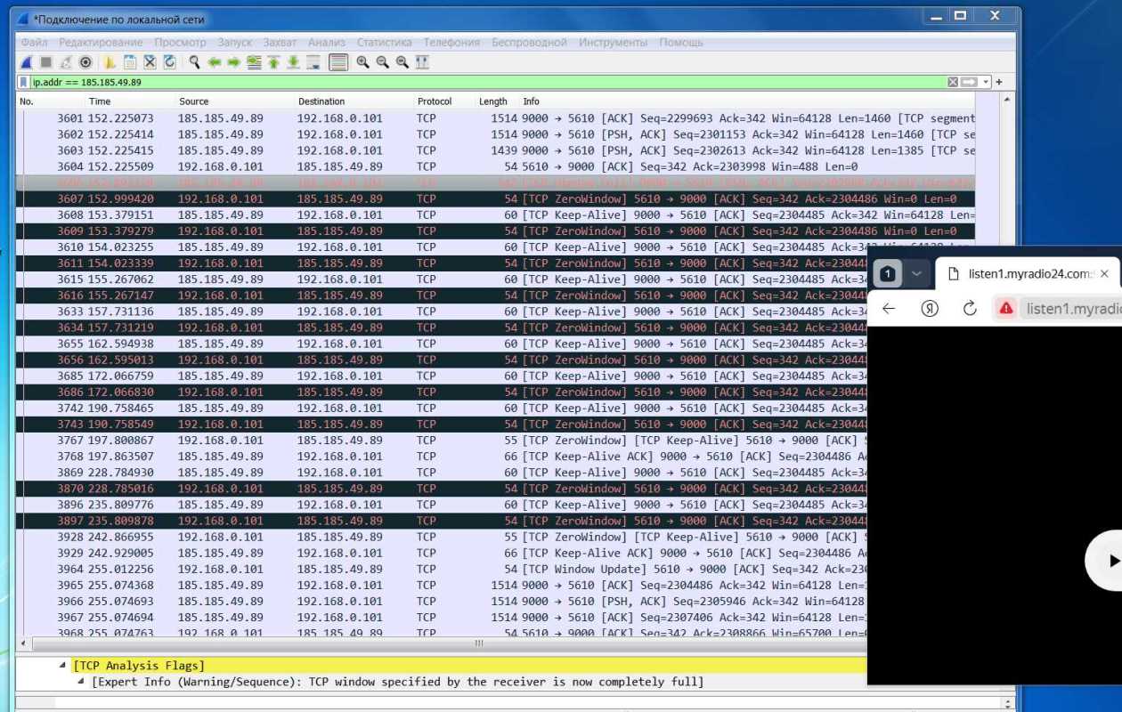

roman.com, есть годнейшее кино про создание интернет-радиоприёмника на МК, причём с разбором принимаемого потока (в том числе и с разбором структуры и метаданных):
так себе кино...

1. Проигрывание потока MP3 станции 320 кб/с, стерео, HTTP = до ~26%
конкретно у меня 192 кб/с
5-сервер передаёт плееру обычный HTTP ответ...

192000 б/с / 8 = 24000 байт в секунду.
потянет ли Ардуино ? думаю да))
на анализаторе видно что поток довольно равномерный.
это значит что большой буфер не требуется.
возможно он вообще не нужен))
думаем где взять ОЗУ.
в Атмеге 328 = 2048 байт ОЗУ. хватит ли этого ?
плюс 2048 байт ОЗУ в самой W5500.
а всего в самой W5500 16384 байт ОЗУ.
вот у нас уже есть целых 16 кбайт ОЗУ.

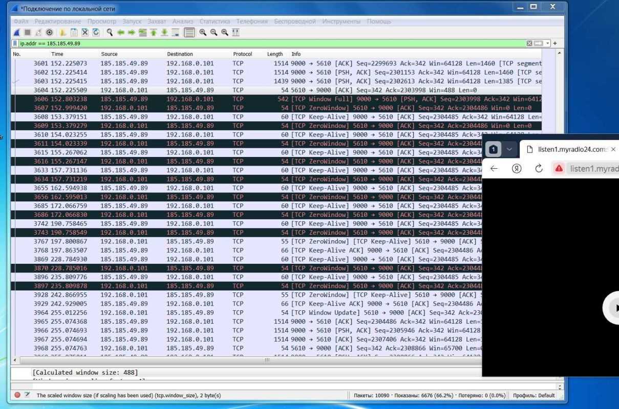

в TCP протоколе приёмник передаёт размер приёмного буфера.
согласно протоколу TCP если буфер приёмника переполняется то передача приостанавливается.
и хотя я терпеть не могу TCP протокол (я всё делаю на UDP) но правила есть правила.
:tea:
Объясните это прошивке ESP8266. Она ни про какие размеры буфера знать не желает и валит без остановки - всё что отдаёт сервер. Потому буфер и нужен.
значит это дуратская прошивка.
в нормальной прошивке размер приёмного буфера можно настраивать.
пишут что в ESP8266 RAM 82 kB (доступно около 52 kB). не знаю.
но мы я так понял будем делать на W5500. поэтому у нас есть 16384 байт ОЗУ.

jcxz писал(а):
Из чего сделано такое умозаключение?
из картинки...

многие станции отдают поток очень неравномерно: могут несколько секунд гнать на скорости в несколько раз выше скорости аудио-потока, потом пауза и снова - следующая порция. Некоторые сначала (сразу после подключения) выплёвывают большой объём (до 1МБ и даже больше) непрерывно на большой скорости, а далее работают уже на нормальной скорости. Вот для этого и нужен большой буфер.
а вот как это работает на практике... с интернет радио... по протоколу TCP... я ещё не проверял...
тогда смотрим как это на практике...
1.
приёмник передаёт серверу размер своего буфера.
в какой то момент буфер приёмника переполняется...
в данном случае размер буфера приёмника сократился до 488 байт.
size 488.jpg [155.07 KiB]
сервер хочет передать следующий пакет... но не может))
поэтому сервер передаёт пакет... Window Full ))
Window Full.jpg [163.68 KiB]
приёмник подтверждает что буфер приёмника переполнился... и следующий пакет принять не может))
Zero Window.jpg [159.22 KiB]
в этом случае передача приостанавливается...
2.
после очистки буфера приёмника передача возобновляется...
да. именно так и работает протокол TCP.
и хотя я терпеть не могу TCP протокол... но это уже другая история))
с этим разобрались.

С маленьким буфером связано, кэп. :)))
 Заголовок сообщения: Re: W5500_client+Atmega8_для самых начинающих.
СообщениеДобавлено: Пт авг 29, 2025 09:40:05
Сообщений: 8926
Откуда: .ru
1.
буфер приёмника может быть ни причём.
-если буфер приёмника переполняется то поток буферизируется в передатчике.
по крайне мере так работает тсп протокол. (см. выше).
а вот какой там буфер в передатчике... зависит от настроек сервера... я не проверял... но можно проверить.
:tea:
2.
передайте MP3 из ПК на свой приёмник... для проверки))
:tea:
3.
для ускорения работы я использую прерывания в мк.
вывод INT модуля W5500 подключаю к INT прерывания МК.
скорость при этом максимальная. несколько Мбит/с.
:tea:
4.
какой буфер у VS1063A я не знаю. надо смотреть даташит.
5.
всё надо смотреть в анализаторе... тогда всё будет ясно. где слабое место и что делать дальше))
:tea:
СообщениеДобавлено: Пт авг 29, 2025 11:16:15
Карма: -7
Рейтинг сообщений: 191
Зарегистрирован: Вт авг 15, 2017 10:51:13
Сообщений: 1679
1.
С чего вы взяли, что проблемы из-за "переполнения в передатчике"?
Скорее всего проблемы будут не из-за overflow, а из-за underflow. В приёмнике. Когда все данные уже отправлены в декодер, а новых ещё почему-то нет. Элементарный расчёт показывает на сколько хватит буфера 4KB (для произвольного потока): 4096*8/320000 = ~0.1 сек
Надеяться на то, что интернет-соединение настолько стабильно, что не допускает задержек/замираний даже на несколько десятков мсек - это надо быть ОЧЕНЬ БОЛЬШИМ оптимистом!
Да и не факт, что все сервера трансляций настолько стабильно транслируют контент, что прям аж до десятков мсек стабильно. И при том, что у такого сервера может быть множество (сотни/тысячи?) одновременно открытых TCP-соединений. И каждому нужно успеть отгрузить свою порцию байт. В таком случае серверу оптимальнее отгружать в каждый TCP-сокет данные большими порциями, а не мелкими кусками.
Уже не говоря о случае, когда используется TSL.
Я уже писал выше, что тестил сотни разных интернет-вещателей. Со стабильностью потока у многих всё очень плохо.
Добавлено after 3 minutes 14 seconds:
Если буфер W5500 более 4 килобайт или менее 4 килобайт, то происходит процесс заикания.
А это говорит о том, что скорее всего и другие баги в коде имеются. Раз "шаг влево, шаг вправо" - уже глючит. :dont_know:
СообщениеДобавлено: Пт авг 29, 2025 12:44:42
Сообщений: 8926
Откуда: .ru
Я не говорил что проблема в буфере передатчика. Я сказал что проблема может быть в другом. Вообще не в буферах.
Передатчик не может передать больше чем может принять приёмник. Так работает протокол тсп.
Если приемник не может принять поток то в этом случае у передатчика два выхода:
-буферизировать поток в передатчике и ждать когда приемник будет готов принять поток. При этом булькать не будет.
-отбросить байты потока... и передавать дальше. В этом случае будеть булькать.
Выше я передавал поток с ПК на W5500.
Там поток стабильный с точностью до несколько миллисекунд благодаря тому что сам протокол тсп стабилизировался поток.
Короче надо смотреть анализатор.
СообщениеДобавлено: Пт авг 29, 2025 12:49:35
Карма: -7
Сообщений: 1679
Это всегда возможно.
Булькать будет и в этом случае. Ведь булькает не передатчик, а MP3-декодер, которому не хватает данных. Он ведь не может сказать динамику "Потерпи дружище, не булькай, мне пока от TCP новые данные не пришли". 8)
