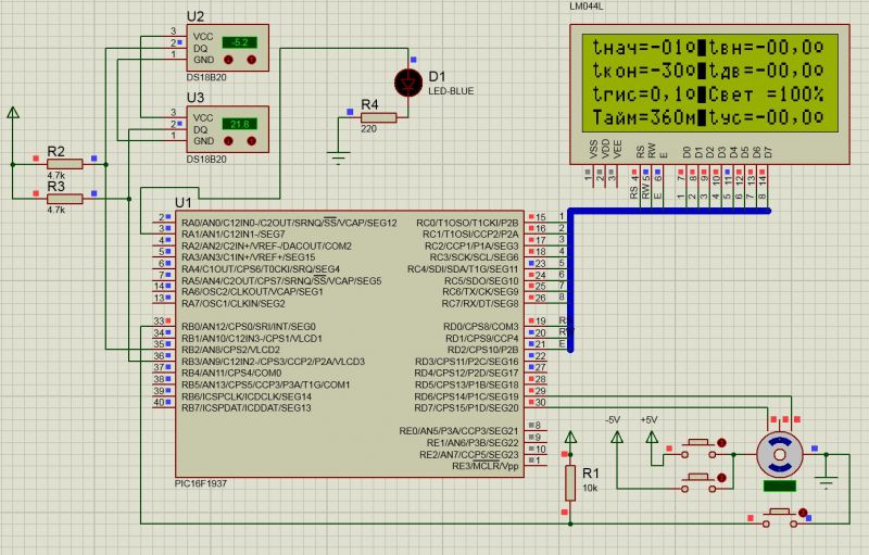

Доброго времени суток! Тоже проблема с экраном Winstar WH2004A-YGH-CT. Если коротко - не работает команда занятия адреса(Set DDRAM Address).
Пару лет назад начинал делать устройство с этим дисплейчиком и забросил, вроде все работало.
Сейчас же делаю новое устройство на новом кристале. Теперь экран просто по порядку(точнее через строчку) заполняется нужным текстом, работают команды включения отключения курсора и подобные, но при попытке занятия адреса - выводит левый символ и пишет дальше со старого места. :kill: Пробовал играться с задержками(до 100-ен миллисекунд) - толку ноль.
При этом при симуляции в Proteus все работает (и работало до всяких манипуляций) корректно.
Прозвонил все цепи - от МК до LCD. На всякий случай подтянул выход R/W.
В режиме отладки через MPlab замерял уровень напряжение на выводе RS - все правильно.(правда в этом режиме даже символ не напечатался)
Контроллер pic16f1937, 32МГц.
Убил пол ночи. виню дисплей(хотя в глубине души понимаю - проблема во мне :oops: )

Менял порядок выставления данных в порт и изменения битов RS и R/W. Чередовал эти операции значительными задержками.
Может кто сталкивался с подобными проблемами? Может я не в ту сторону копаю?(
P.S. добавлено 6 часов спустя.
ошибка программная, так что вопрос снимаю. сейчас буду искать, где накосячил, так как при использовании следующей конструкции, все работает

Парни, подскажите есть ли возможность инвертировать символ или надо создавать свой? Рою инет и чета тишина...
Processor not found! Software emulation ...
 Заголовок сообщения: Re: Работа с ЖКИ на контроллере HD44780 и его аналогах
СообщениеДобавлено: Вс окт 15, 2017 08:38:51
Рейтинг сообщений: 15
Зарегистрирован: Сб фев 13, 2016 21:58:21
Сообщений: 41
Откуда: Волгоград
