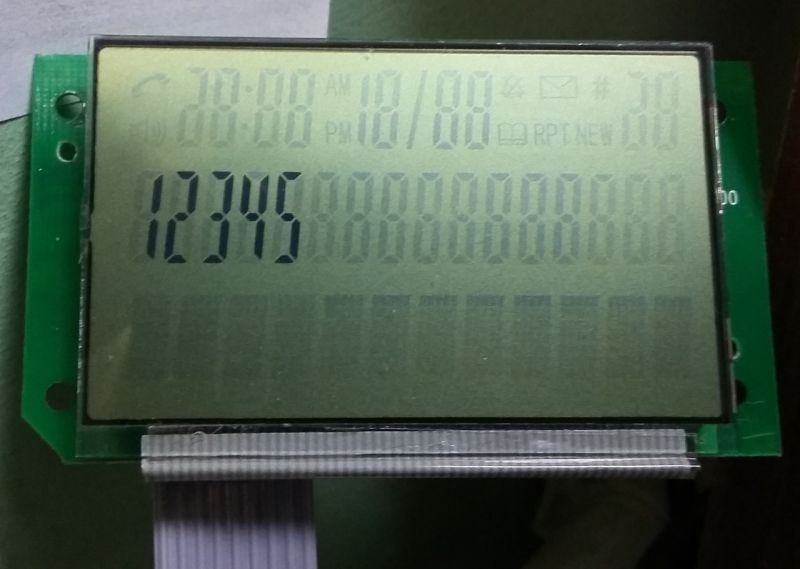

Котаны, кто-нибудь сталкивался с таким дисплеем?
Выковырнул из какого-то телефона. Распиновка - Gnd, 3v3, RS, E, RW, D7, D6, D5, D4. Т.е. стандартная для HD44780 (только нет управления контрастности)
Но как подобраться к двум верхним строчкам - не пойму, хоть убей
Да и на нижней строке нулевая позиция - на пятом столбце (см. рис)
Есть мысли, как победить его полностью?

Записать что-то подлиннее, в идеале - во всю память (128 ячеек). Есть вероятность, что другие позиции могут соответствовать каким-то из адресов.
Также стоит проверить область пользовательских символов -возможно, она тоже как-то отображается на экран.

Спасибо тебе, добрый человек, я его победил.
Управляются верхние строки именно пользовательскими символами, и именно за пределами основных адресов, с 40 по 47

А мне вот чисто интересно. Один пользовательский символ - это 8 байтов. Получается, что один символ должен отображаться на несколько семисегментных мест. Верно?
Нет. символ всегда отображается на 1 знакоместо(будь оно из 5х8 точек или из 7 сегментов). как происходит "занятие" - решает контроллер дисплея.
Мы же, общаясь с дисплеем, говорим лишь из какого места графической памяти считать этот символ. т.е.8 байт о которых вы говорите - это адрес в памяти.
Сам символ описывается большим количеством байт(по идее 8 байт для знакоместа 5х8 точек).

Нет, там мутная схема
Пользовательский символ является символом только в пределах стандартного куска памяти, от 0 до 39
когда его загружаешь по адресу 44-47 - это уже не символ, а коды для семисегментных индикаторов. Семь байтов символа, загруженные по адресу 44 отвечают за первые пять семисегментников второй строки, 45 - за вторые пять и т.д. А восьмой байт - за часть сегментов верхней строки.
День убил, чтоб методом перебора всё вычислить)

Ну, я как-то так и предполагал. Обычный символ состоит из 40 точек, хотя пользовательский описывается 64-мя точками (8 байтами). Логичнее всего было предположить, что такой пользовательский символ, будучи записан в определённый адрес, "размажется" по нескольким семисегментным цифрам. Технически возможно - по восьми, как на самом деле - уже другое дело.
Feklistov_as: Ваше предположение практически недопустимо. Если бы пользовательский символ (весь, целиком, все его 8 байтов) отображался лишь на один семисегментный разряд, а не на несколько сразу, было бы невозможно, например, вывести все цифры от 0 до 9.
64 байта пользовательских символов могут либо обеспечить до восьми "обычных" знакомест, либо до 64 семисегментников (вкупе с точкой).
Кстати, как я понял, коды 40-43 - это те самые первые три "графических" символа, а уже дальше пошло "размазывание" по сегментам?

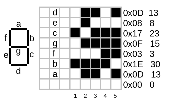

WiseLord, 40-43 - вы имели в виду адреса DDRAM?
Это адреса первых четырёх знакомест на дисплее, только они выводятся в зеркальном отображении
в данном случае пользовательский символ "размазывается" по пяти семисегментным цифрам + восьмой байт цепляет несколько сегментов верхней строки
символ 13, 8, 23, 15, 3, 30, 13, 0 отправлен в ячейку 44 DDRAM
я его пока мучаю через LPT порт, с компа. Пока до #define не дошло)

Получается, соответствие обычного символа тому, что на экране - что-то вроде этого:
То есть, вместо пяти точек по горизонтали внутри символа мы имеет пять сегментов рядом. Остальные 7 рядов проходятся по другим сегментам. Притом, ряды 0..6 соответствуют сегментам d-e-c-g-f-b-a (снизу вверх справа налево по символу), а ряд 7 затрагивает что-то выше

Именно такая картинка получается, если этот символ отправить в ячейку 0 DDRAM)
Ряд 7 затрагивает 5 сегментов выше. В первом случае - трубку, динамик, сегмент b, сегмент c, сегменты a, g, d, e одновременно.
В случае с адресом DDRAM 47 чуть по-другому. Там остаётся всего один семисегментник вместо пяти во втором ряду. Поэтому все ряды символа затрагивают что-то выше)
