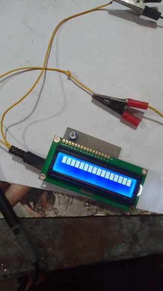

wendom писал(а):
Я к тому что на 1602 дисплеях квадраты очень яркие, просто если и писанина будет такая же тусклая то это плохо
Вот МЕЛТ 1602 без инициализации… подано только питание. Все вывода «весят в воздухе».
Где яркие квадраты? Контрастность максимальная.
Квадраты без инициализации высвечиваются в верхней строке у WINSTAR и у «китайцев», у МЕЛТ не высвечиваются. ТОЧКА. :)
И у "МЭЛТ"-а тоже высвечиваются..
У вас, случайно, индикатор не с "расширенным" температурным диапазоном?-
Вот здесь:
https://static.chipdip.ru/lib/243/DOC000243342.pdf
рисунок 2 СПРАВА - на вывод "контрастность" должно подаваться напряжение от +5 вольт до МИНУС 5 вольт, а у вас, скорее всего, от нуля до +5 вольт, вот вы ничего и не видите..

Вот который у меня... MT-16S2D,
Ну и попробуйте подать на "контрастность" отрицательное напряжение (рис 2 справа в даташите) Не обязательно -5вольт, может быть, хватит и -3 вольта (от пары батареек)
