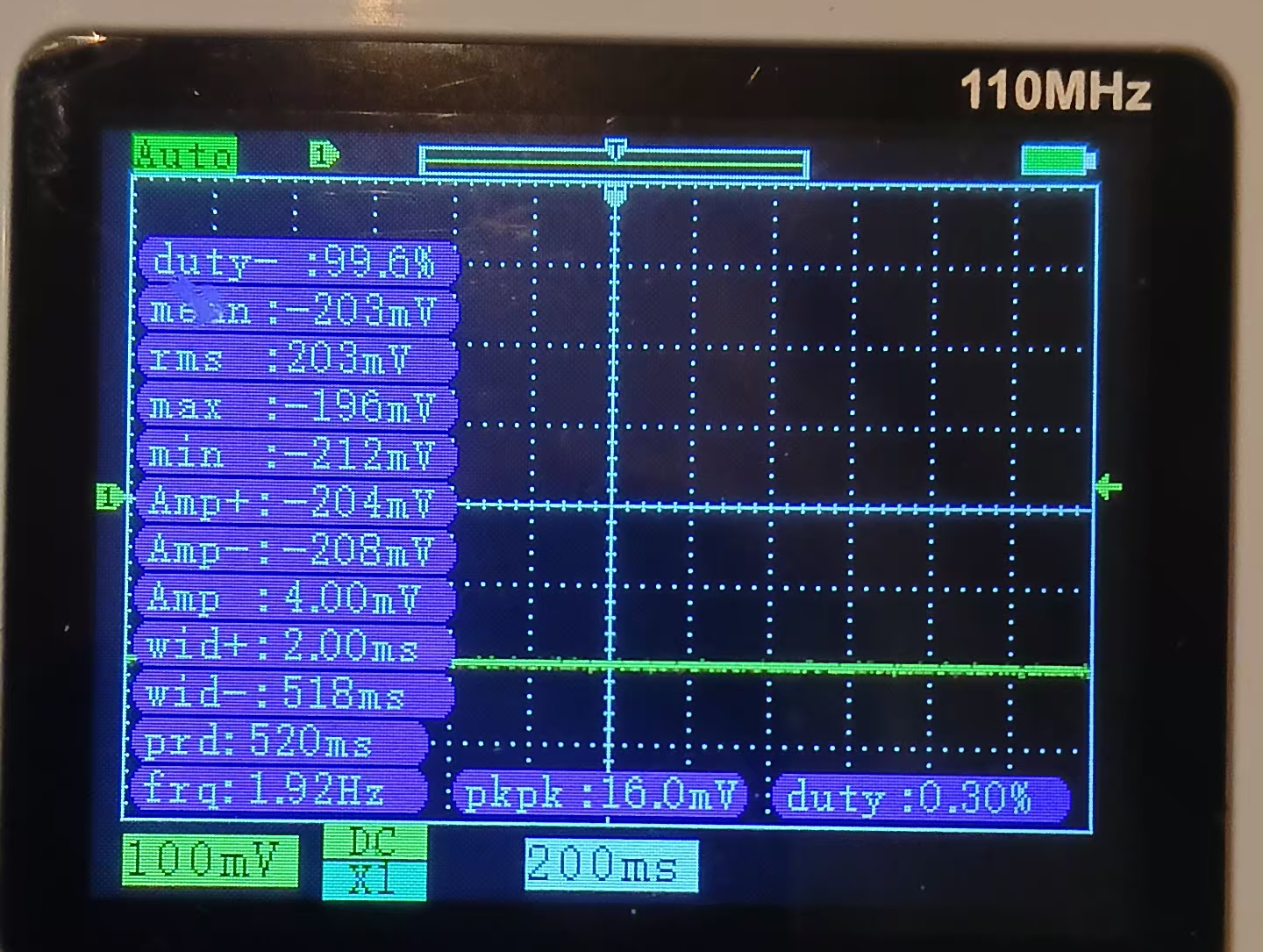

на входе инвертора меандр 2,41в
на его выходе меандр -2,44в
но на выходе самой схемы что подключен что не подключен датчик меандр -0,2в
может ошибка где в схеме
Добавлено after 11 minutes 29 seconds:
Если измерять на разъёме датчика ст-1 то выдаёт маленькую генерацию генератора в уменьшенном виде
Тоесть до этого места вроде норм наверное
Добавлено after 4 minutes 58 seconds:
Если мерить на 8 Пине оу то там тоже небольшая генерация но повыше
Добавлено after 4 minutes 25 seconds:
А вот на четырнадцатом пине как раз начинается отрицательное напряжение с большим значением

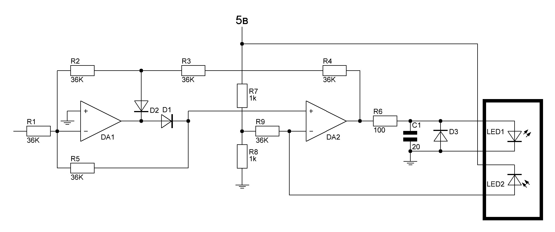

Схема приёмника от Роботикса явно неудачная. Схема передатчика (генератора сигнала) у Роботикса хорошая, а вот приёмник лучше сделать по схеме от Амперки.

а что бы повысить сигнал на выходе
лучше уменьшить р7 или это нарушит баланс с р6
или просто увеличить р12 ?
или понизить р10 или повысить р9 ?

Уровень сигнала нужно задавать на стороне генератора. В приёмнике вообще ничего не надо трогать, да и сама эта схема приёмника от Роботикса под вопросом. По хорошему её работу сначала желательно было бы промоделировать в каком-нибудь симуляторе для аналоговых схем.
А на стороне генератора уровень выходного сигнала определяется параметрами выходного каскада на ОУ. Увеличивая номинал резистора R2 можно увеличивать выходное напряжение передатчика до требуемой величины.

я занизил питание стабом до 2,5в что бы запитать ОРА т.к. у неё питание 5,5в
она вчера и не заработала
заменил на тэлки работает но на выходе минипила
уровень я подыму ей а вот пила я так понимаю с12 увеличить до 1-10мкф надо для сглаживания пилы ?

Для того чтоб получить приемлемую фильтрацию, необходимо чтоб постоянная времени rc-цпочки была значительно больше чем период импульсов на входе.
Например: для частоты 1 кГц, период 1 мС, постоянная времени rc-цепочки должна быть самый минимум 1мС, номиналы резистора и конденсатора соответственно 10 кОм и 0,1 мкф. Это минимальные значения при которых будет хоть какая-то фильтрация. В реальной схеме, постоянную времени нужно выбирать на порядок а то и два больше, потому что эффективность однозвенного ФНЧ очень низкая. Так что ставьте конденсатор С12 сразу на 10мкФ и не ошибётесь.

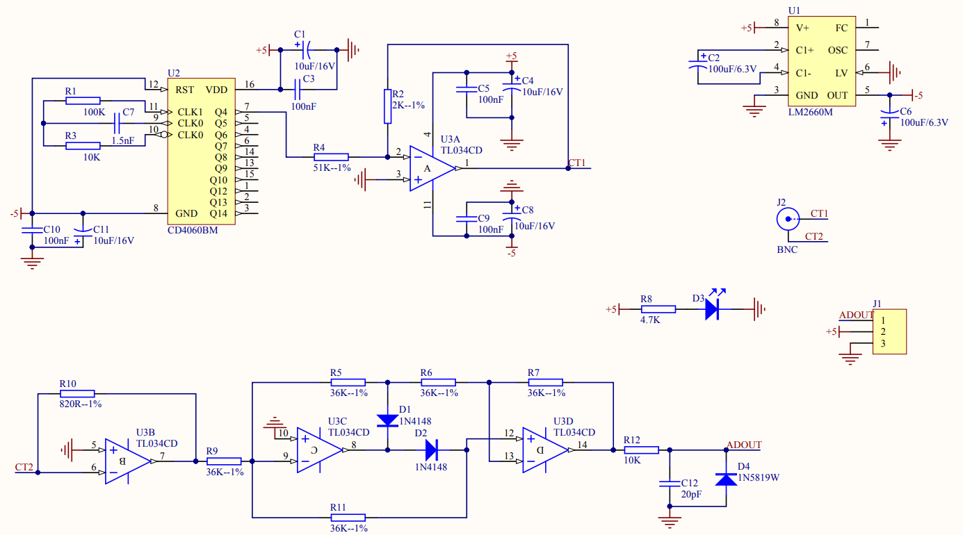

единственный резистор который можно менять в детекторе не пересчитывая остальные это R10. просто увеличить, предел - попадание выходов ОУ в линейные диапазоны при максимальном сигнале.
...еще R12, конечно, но он может влиять на уровень только при низком сопротивлении нагрузки.
https://img.radiokot.ru/files/117483/2yvkvk4zoq.png

ФНЧ это R12C12. Там на схеме ошибка в указании номинала С12. Номинал конденсатора указан 20 пФ вместо 20 мкФ. Нужно поставить С12 на 20 мкФ и всё будет нормально работать.

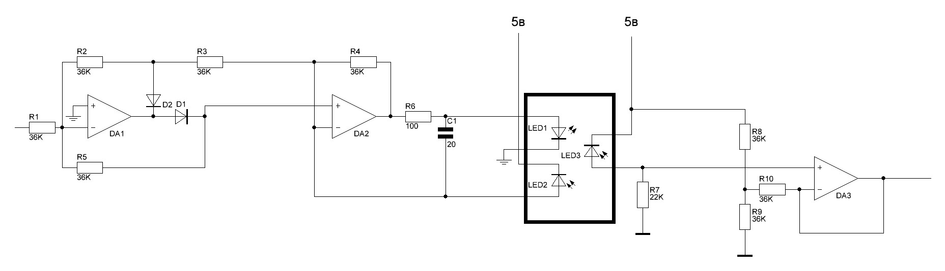

а для ЕС подойдёт такой вариант ?

Di123,
Вопрос по усилителю или по схеме гальваноразвязки? Её не видно полностью, трудно понять, что там в этом чёрном квадрате.

немного доработал две схемы убрал лишнее и склеил необходимое
тока непонятно теперь раз мы имеем на выходе сигнал без сдвига то 4 ногу оптрона получается тоже кидаем на минус ?
да и зачем он нужен нам он же включен просто в обратку к плюсу

А 4 нога оптопары это вывод анода первого фототодиода?

который нижний
Добавлено after 6 minutes 50 seconds:
или он горит в полуфоновом режиме когда верхний светодиод погашен для смешения выхода
тогда он нам не нужен получается

4 нога это анод первого фотодиода и она точно НЕ должна быть на минусе. Она должна быть точно там где нарисовано на оригинальной схеме.
Первый фотодиод - это компенсирующая обратная связь первого ОУ.

У этой оптопры только один светодиод - выводы 1,2. Он засвечивает два фотодиода - выводы 3,4 для первого каскада и 6,5 для второго каскада гальваноразвязки.

взял последнии каскады и придал смещение ему
от фильтра пришлось отказаться частично в угоду тока светодиода
а далее всё по отработаной схеме

Конденсатор С1 должен быть включен между выходом ОУ и его инвертирующим входом, а не на землю.
Диод D3 вообще не нужен.
Тока светодиоду будет вполне достаточно.
Фильтрацию сигнала можно сделать и после гальваноразвязки.
