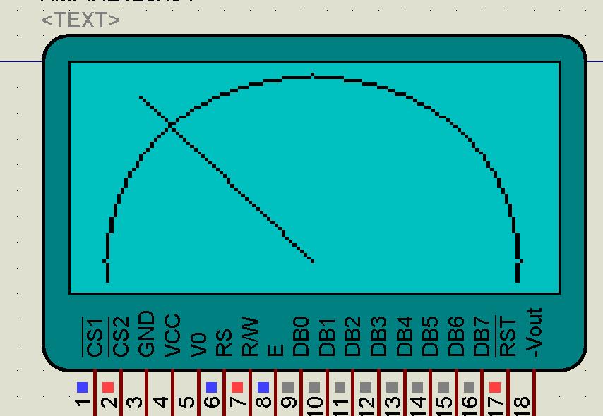

Решил сделать имитатор стрелочного показометра для спидометра на выше упомянутом LCD.
Имеется:
Контроллер Mega32, oкружность (точнее ее часть) и прямая (будущая стрелка), заданные по алгоритму Брезенхэма, причем прямая проходит через центр окружности.
Проблема:
На прямой должен лежать отрезок, который имитирует стрелку, но как его сделать равным радиусу окружности при изменении положения "стрелки", я не могу понять. Чтобы он "начинался" в центре окружности, это я сделал, а задать его длину не могу (если не рассматривать метод, при котором тупо задаются координаты "конца" и "начала"). Может, есть какой-нибудь способ, чтобы получить такой эффект без вбивания координат "конца стрелки"?
Получиться должно примерно так:
З.Ы. Пишу на Си в CodeVisionAVR.
Странный какой-то вопрос. Интересно, как можно получить линию, не зная координат одного из концов ? Как Вы себе это представляете ? :)
А координаты по периметру окружности известны, Вы же как то её нарисовали по точкам...
Координаты конца стрелки совпадают с координатами точки на окружности (их и надо вычислить, а не вбить), которую пересекает прямая, на которой и лежит стрелка:
Слово "вбить" не моё :)
Вы же как то нарисовали окружность, значит и координаты точек по периметру окружности известны. В чём проблема ?

Вопрос решен! :)
Сегодня ночью пришла идея использовать график функции "прямая пропорциональность" и уравнение окружности (y=kx и x*x+y*y=r*r). В итоге у меня получились две формулы для вычисления х и у (для языка С):
x=sqrt((r*r)/(k*k+1));
y=sqrt(r*r-x*x);
где r - радиус окружности (он мне точно известен), к - коэффициент к в функции у=кх (его и надо задать)!!!
Таким образом, можно изменять положение "стрелки" всего лишь одним числом 8)
