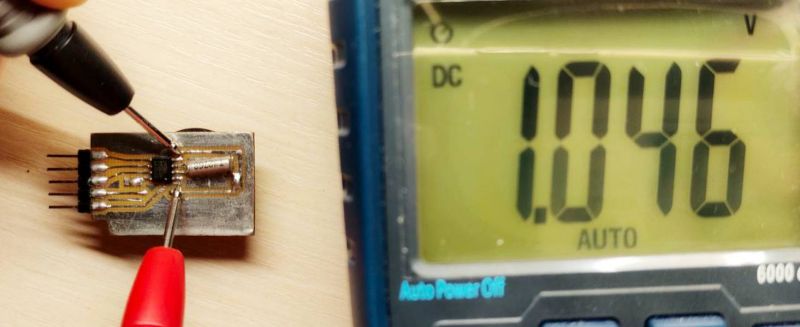

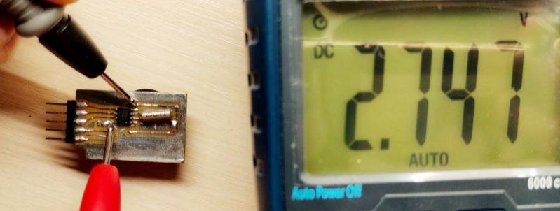

Доброго времени суток!
Два 2 дня уже "курю" даташит на DS1302, пытаюсь о подобной ситуации найти что-нибудь в Интернете, но всё тщетно. Раздел про "капельный" заряд уже прочитал туда и обратно. Сам по себе он не включается. К тому же там диоды в обратном направлении включены. При подаче напряжения все свитчи инициализируются в выключеное состояние. А почему быстро садится батарейка понять не могу.
С программированием вроде проблем нет. Использовал стандартную библиотеку. Всё работает: время записывает, ходит, работает и от 5в и от батарейки 3в.
Через 3 недели простоя на батарейке CR2032 включил устройство, а время сброшено в 01-Jan-2000 12:00:00. Замерил напряжение на батарейке чуть больше 2 вольт. С новой батарейкой ситуация повторилась. Все батарейки новые, из одной партии. Третья батарейка из этой партии уже почти год трудится в брелке автосигнализации.
Вот напряжение на выв. 8 (Vcc2), батарейка:
и оно каким-то чудным образом попадает на выв. 1 (Vcc1), куда подаётся стационарное питание 5 в.
Это фото макетки (батарейка с обратной стороны платы), на основном устройстве с другим экземпляром DS1302 такая же ситуация, только на выв. 1 напряжение просаживается бОльше до 0,6 в.
I потребления на макетке - 18 мкА. далеко не 300 nA , как заявлено в даташите. На самом устройстве наверняка больше (я не измерял).
У себя нашел старенькую плату начала 2000 годов со впаянной батарейкой CR2032 и DS1307 в DIP-корпусе, так она как новенькая - показывает 3,0 в., кврац работает, а на ноге со стандартным питанием напряжения никакого нет.
У меня сложилось впечатление, что вся батарейка "утекает" через плюсовой вывод стационарного питания и далее через цепи питания устройства.
Что скажите? Куда копать? Где собака зарыта?
 Заголовок сообщения: Re: Всё по DS1307 и прочим часам Dallas (Maxim)
СообщениеДобавлено: Сб сен 28, 2024 03:52:15
Карма: 68
Рейтинг сообщений: 1958
Сообщений: 12867
где купили DS1302?
Кварц соответствует требованиям?
если отпаять DS1302, припаять только кварц и замерить ток потребления от батарейки, то какой?
как частичное решение проблемы: цепь основного питания пустите через диод Шоттки.
Ну и выполнить трассировку платы в соответствие даташиту: экранировать подсоединение кварцевого резонатора (Application Note 58: Crystal Considerations for Dallas Real-Time Clocks for additional specifications). И не оставляйте неподключённые области металлизации.
P.S. В вышеуказанном документе AN58 много советов, которые стоит выполнить, но я всё же склоняюсь к тому, что у Вас либо что-то на плате (где-то утечка), либо DS1302 с Али.

где купили DS1302?
Ну и схему бы желательно.
Использую 1302 в китайских часах со своим софтом. Много разговоров о капризности, но у меня никаких замечаний.
СообщениеДобавлено: Сб сен 28, 2024 10:48:34
Карма: 94
Рейтинг сообщений: 1466
Сообщений: 15049
Откуда: ДОНЕЦК
По вопросам "капельного заряда"....
В этом случае DS1302 рассчитана на работу с ИОНИСТОРОМ! (Programmable Trickle Charger ), а не с батарейкой или литиевым аккумулятором.
И работа там в пределах ограниченного времени с периодическим дозарядом.
Когда - то делал на ее основе железяку - питание от сети пол дня и "покой" на ночь. Смысл - недоступность замены батарейки при периодическом наличии внешнего питания.
Разбираться там надо не только с даташитом, но и с кучей аппнотов (про далласовские железки с резервным питанием от ионисторов).
Ежли есть на то желание - сброшу архивчик, но таки рекомендую заменить на DS3231 или DS1307 если требуется только RTC с батарейкой, а не спецзадача под ионисторы.
