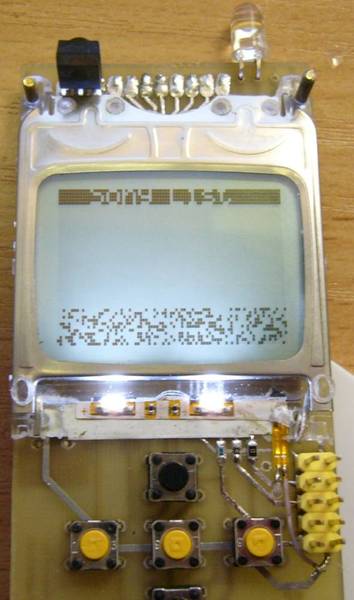

 Заголовок сообщения: lcd
СообщениеДобавлено: Чт авг 07, 2008 08:47:41
Карма: -1
Рейтинг сообщений: -2
Зарегистрирован: Чт июл 24, 2008 12:35:30
Сообщений: 88

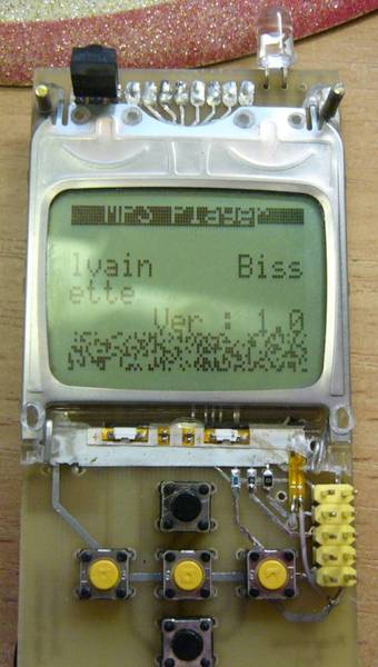

Всем привет! Собираю проект MP3HDD. В целом все ОК! Исходники компилятся (на ICCAVR). Сейчас тоже бьюсь над этим дисплейчиком - пробывал разные исходники - пультик с этим дисплейчиком работает, но картинка корявая - мусор внизу, как я понимаю из-за неправильной работы с RAM дисплея - память доконца не очищается - отсюда и мусор.
Такая же ерунда происходит и с исходниками на Bascom-avr
Заметил одну каку - если на порт не включить подтяжку - то работать вообще не будет - это тем, кто говорил "не работает" ))
В баскоме настраиваю аппаратный SPI
У меня сейчас переписка с Силвианом Биссонет (microsyl.com) - он говорит что у него дисп от Nokia3310 - все работает нормально, но попросил фотки устройства - видимо тоже любопытно ))
to Pavel V. Какой компилятор вы используете?

походу проблема в том, что дисплейчик не оригинальный ))

СообщениеДобавлено: Вт авг 12, 2008 09:32:18
Карма: -1
Сообщений: 88
MetEl писал(а):
Знаешь, т.к. мусор разный похоже что инфу то, он принимает. Только вот в нее занесено что то...
Опять таки поробуй весь экран закрасить или очистить.
Потом столбики нарисуй потом линии, эт оч просто. SPI (255); SPI(0);SPI(255) и так в цикле(столбики). Или постоянно SPI(0x3C) (линии)
Может с SPI чтото не так, какоенить прерывание перебивает или в этом роде (циклы, такты, время...)
нее! в дисплеях разобрался - тут все оччень тонко!
оригинальный LPH7779 работает нормально - без мусора, картинка стала нормальной - а вот "китайский" некорректно. Хотя! при установке в телефон - китайский работает нормально.
Связано это с тем, что новым дисплеям необходимо передавать ЕЩЕ один конфигурационный байт (я пока не знаю какой) Нокия его передает - а мы все еще работаем с набором команд для LPH7779
Специально поставил эксперимент: запустил цикл передачи конфигурационных байт в диапазоне от 0х00 до 0хFF
И? картинка на какой-то момент стала нормальной (где-то на 57й итерации цикла)
