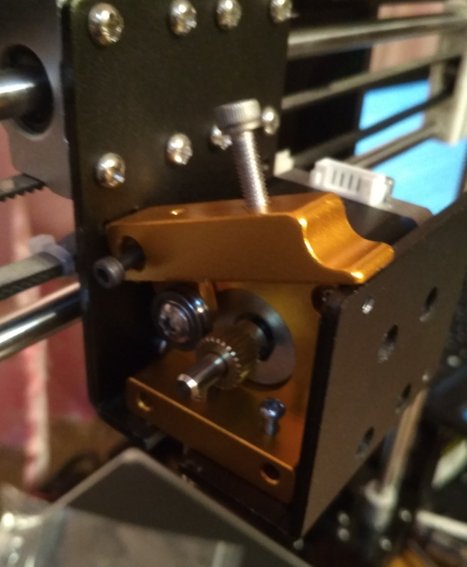

Сегодня принялся скручивать принтер. По ходу делал ревизию и контролировал состояние. В процессе работы обнаружил, что квадратная щёчка двигателя по оси Z (4 штуки одинаковых) разломана по диагонали на лампампам. Треугольная пластиковая детал лежала в сумке с принтером, но я не знал куда такая идёт. Теперь выяснилось, что это обломок. При попытке извлеч вторую половину из принтера, она развалилась на три части. Сначала хотел склеить, но поразмыслив, решил, что не получится. Собрал пока без этой детали.
Попытался установить новый экструдер и был неприятно удивлён-- он не подходит, хотя модель та что нужно. На нем стоит подвижная, подпружиненная щёчка с прижимным роликом, на конце этой щёчки сделан выступ в виде клавиши, для того, что бы можно было давить пальцем. Так вот этот выступ не влазит в кронштейн для крепления экструдера. :(
Приходит на ум: отпилить мешающёю часть щёчки. Правда, это приведёт к ухудшению внешнего вида, т.к. корпус и щёчка анодированны под золото.
Комментарий к файлу: Видна мешающая часть

Скажите модель принтера и модель экструдера? По фотке экструдер - директ-типа, с шестернями подачи на самой печатающей головке.
Моторов оси Z один или два? Вал мотора Z соединяется с ходовым винтом через кулачковую или разрезную муфту, для компенсации несоосности и перекосов.

Выше определили модель принтера: Anet A8, экструдер MK8. Описание выше, тоже приведено. По оси Z два мотора. 8)

Ааа, ну у Anet A8 есть несколько модификаций, к тому же экструдеры туда ставят самые разные. Это же DIY-принтер, типа конструктора.

Но если бы купил сразу то, что надо, было бы намного лучше. Я не знал, что на один и тот же принтер идут разные головы и никто не подсказал заранее. Мне прислали ссылку на озон, где продаётся начинка экструдера, та, что праввильная. Но теперь покупать нет смысла. С алика потом придёт тоже неправильный. :(
Я так понял, что сама эта рамка не изнашивается, а изнашиваются сопла и термобарьер.
Термобарьер, который мне дали к принтеру был лопнутый налампампам. Я по незнанию, думал, что так и должно быть. Когда увидел новый, стал рассматривать старый и увидел изом, по которому он сломался.
