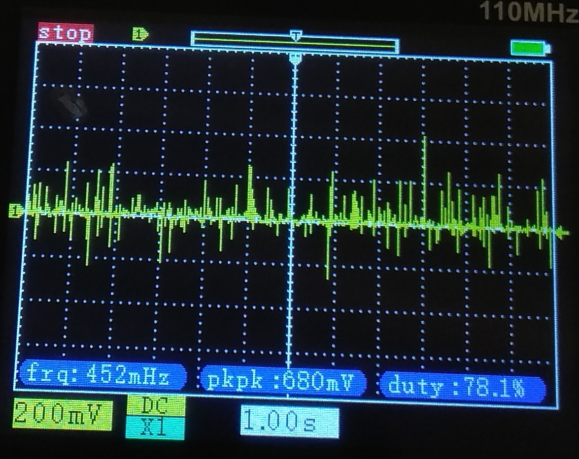

Собрал времянку без нагрузки
При подаче 48в начинается на логическом анализаторе спам
При этом БП на 48в связан только минусом так как нагрузки нету
Осцылограф на входе транзистора показывает невысокие пульсации но я думаю что он меня обманывает ведь анализатор срабатывает на то что выше 2.3в
Пробовал драйвер ставить 4422 ничего не поменялось

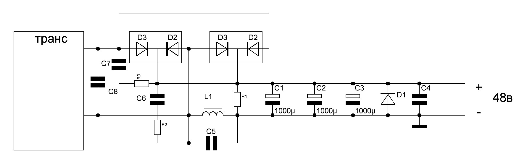

Низнаю я флпрогом пользуюсь
Добавлено after 52 minutes 2 seconds:
схему начертил
подскажите что стоит доработать в ней ?
из странного это то что дросель лежит в минусе вместо плюса может из за этого по минусу всё лезет
