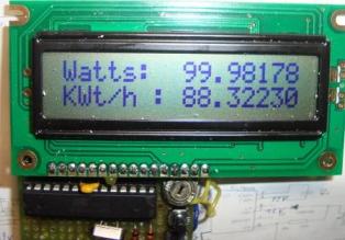

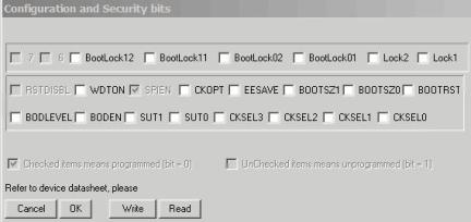

Спаял на макетке , сомневаюсь я в фьюзах, выставил в понипрог так.
Дальше включение, заставка
И все , пока на вход МК не подаш какую либо частоту.
Дальше. Подал 1 Гц
Пока мои результаты такие ,
KWT/h получается просто суммирует киловаты потребленые нагрузкой
Частоту меряет , проверил от 0,1Гц до 1000Гц , На 1000Гц конечно показания после запятой, мельтешат как на супер секундомере :) (меряет частоту и в мГц но там уже и мега секундомер :) ) надо тут сделать вывод информации, например в 0,5 сек раз.
Но если не будет ни одного импульса на вход МК на индикаторе получается очень долго будут оставатся показания последней частоты, здесь надо также что то сделать через хх сек обновление показаний.

С фьюзами я сомневась здесь SUT1 , SUTO.

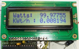

Подкинул макетку к ватметру, в нагрузке всё таже лампочка 100Вт, правда напряжение в сети никакое :)
уже видно что будет толк.
Кстати подсмотрел в исходнике который в первом посте, что когда нет частоты на входе частотомера, показания подменяются заставкой 0,000Гц .

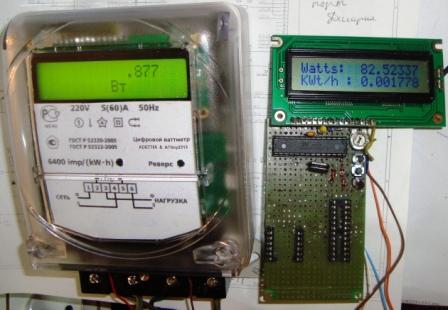

Попробовал новую прошивку запуск стал ОК, после приветствия появляется 0,000000.
Вот уже интересный пример , включил в ваттметр зарядку от цифрового фотоаппарата показывает 2,4 ватт, что практически соответсвует описанию по тех. паспорту фотоаппарата.
Мне кажется что здесь количество знаков можно и уменьшить для удобочитаемости, до трех разрядов после запятой, и как то ввести обновление показаний после 0,01Гц , а то пока вынимал вилку зарядки из розетки, там что то искрануло и показания на частометре 200ватт держатся, минут пять.
И вообще хоть и говориш ты, что быстро написал проект , проектик да не такой он и простой, и по моему всё получается прямо в точку, респект тебе clawham!
P.S. Стоит ваттметр включеный в сеть без нагрузки (примерно пол часа) на дисплее без изменеий показания 0,439019 , я думаю что это он учитывает и мощность собственного потребленния.

По поводу Ваших мыслей , всё по делу , только не радует из четвертого пункта где следует усложнение девайса , дополнительными микросхемами, вероятно там еще прийдется подключать и часы реального времени . Не, ну может и стоит того, только например многие радиолюбители в том числе и я, из-за дополнительного конденсатора в схеме, поднимем такой вой...... :))) :))) ШУТКА.
Дальше по делу. В схеме на данный момент , максимум измерения одна минута, будет в самый раз , и 0,5Вт это в принципе очень хорошо!
По повышению частоты микросхемы ADE775х тут каварцем уже врядли или мы тогда получим нестандартную частоту (например 100Вт =1.73Гц) , можно поигратся изменив шунт и весовые резисторы выв.8 , я думаю что, тут тоже будет непросто потом в плане линейности показаний.
Да перемычки, по датшиту вроде как они задают частоту, но на практике я вижу что они меняют частоту на выводах F1 F2 а это для счетного механизма, наш вывод информации CF и что то я не заметил на него влияние перемычек.
Своё потребление счетчик не должен учитывать так как включен до измерительного шунта, то что у меня оно там вчера показывало 0,439019 , может действительно ещё час нужно было ждать.
Посмотрим, может еще кто соберет эту схемку тогда и статистика поточнее будет.
Еще по моему в прошивке меги нужно сделать программно коррекцию кварца, подключил к часам на вывод моргающей точки, вот фото тут должен быть 1Гц (точность хода часов, вне сомнений)
Тут я бы предпочёл программную подстройку кварца , вместо аналоговой.
