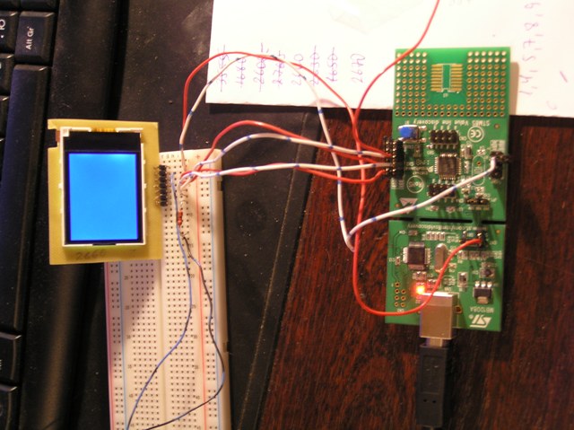

Здравствуйте! Мучаю дисплей Nokia 2660 цветной, купил здесь http://shop.siriust.ru/product_info.php ... s_id/10467. Дисплей китайский, не оригинал. Собрал платку-адаптер. Дисплей инициализируется. Обнаружил странности... А дальше я застрял :) Есть желающие подключиться к мозговому штурму? Код и разводку адаптера выложу вечером.
Дисплей соединен через 24 пиновый разъем. Паяется тонким косым (микроволна) жалом нормально. Со старого телефона разъем сдувается феном 400 град. Греем с обратной стороны. Тогда пластмасса не деформируется.
Обещанный код. Странности поборол :). Для STM8SVL-Discovery. Написано в IAR
Следующие этапы... Тонкая настройка, вывод текста и графики.
Ток подсветки у меня сейчас 8.3 mA (12v,560 om). Думаю до 10 вдуть можно смело.

Комментарий к файлу: Испытательный макет. Заливка синим цветом
P1012133.JPG [84.58 KiB]

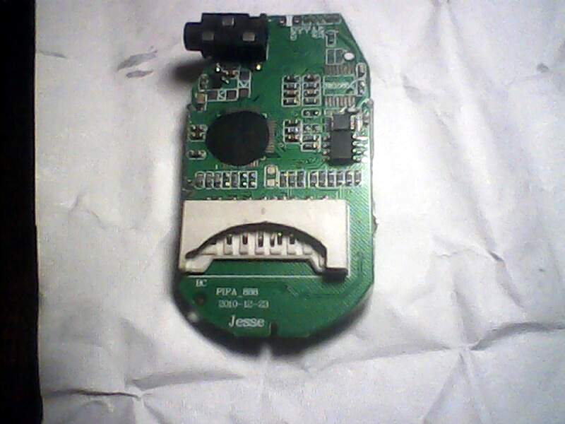

Комментарий к файлу: Тыльная сторона

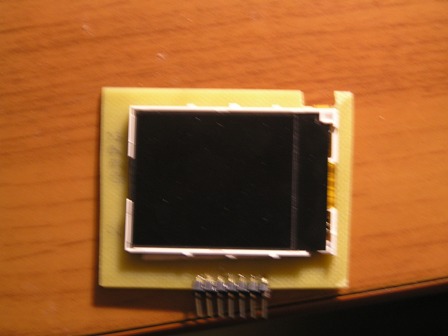

P1012132.JPG [43.7 KiB]
Комментарий к файлу: Лицо
P1012130.JPG [36.29 KiB]
Комментарий к файлу: Адаптер

PS. От китайских товарищей узнал что это - http://shop.siriust.ru/product_info.php ... s_id/16419 идет с таким же контроллером как и 2660. Шлейф паябельный и без разъема.
Комментарий к файлу: Распиновка
ourdev_682882XOH8J9.jpg [113.31 KiB]

Доброго времени суток.Никто из котов не сталкивался с этим шайтан-девайсом - китайским fm-модулятором?
В нем неплохой LCD-дисплей с подсветкой,хочется прикрутить его к самопальному дозиметру на МК,случайно никто
не знает его рапиновку/марку/даташит? Дисплей 12-ти пиновый.

Дисплей Nokia 2660 побежден!
Код для ccs picc

  lcd_SendByte(CMD,SLPOUT);
  lcd_SendByte(CMD,COLMOD);
  lcd_SendByte(DAT,0x05);
  lcd_SendByte(CMD,MADCTL);
  lcd_SendByte(DAT,0xa8);
  lcd_SendByte(CMD,DISPON);
#define CHAR_W 8
#define CHAR_H 15
void put_char(unsigned long x, unsigned long y, char c, unsigned long color, unsigned long bgcolor)
  unsigned char h,ch,p,mask;
  lcd_win(x,y,x+CHAR_W-1,y+CHAR_H-1);
  for (h=0; h<CHAR_H; h++)
        ch=FONT8x15[ c-32 ][h];
        mask = 0x80;
        for (p=0; p<CHAR_W; p++)
          if (ch & mask)
           lcd_wr_gram(color);
          else
           lcd_wr_gram(bgcolor);
          mask=mask/2;
void put_string(unsigned long x, unsigned long y, char *str, unsigned long color,unsigned long bgcolor)
 unsigned char j;
  j=0;
  while (j<strlen(str))
    put_char(x+j*CHAR_W,y,str[j], color, bgcolor);
    j++;
void put_pixel(unsigned long x, unsigned long y, unsigned long color)
  lcd_win(x,y,x+1,y+1);
  lcd_wr_gram(color);
void put_circle(unsigned long xcenter, unsigned long ycenter, long rad, unsigned long color)
  signed int tswitch,y1,x1 = 0;
  signed char d;
  xcenter = 0 + xcenter;
  d = ycenter - xcenter;
  y1 = rad;
  tswitch = 3 - 2 * rad;
  while (x1 <= y1)
    put_pixel(xcenter + x1, ycenter + y1, color);
    put_pixel(xcenter + x1, ycenter - y1, color);
    put_pixel(xcenter - x1, ycenter + y1, color);
    put_pixel(xcenter - x1, ycenter - y1, color);
    put_pixel(ycenter + y1 - d, ycenter + x1, color);
    put_pixel(ycenter + y1 - d, ycenter - x1, color);
    put_pixel(ycenter - y1 - d, ycenter + x1, color);
    put_pixel(ycenter - y1 - d, ycenter - x1, color);
    if (tswitch < 0) tswitch += (4 * x1 + 6);
     else
      tswitch += (4 * (x1 - y1) + 10);
      y1--;
    x1++;
  //CS=1;
const char string[]= "NOKIA 2660 LCD DEMO";
const char string1[]="    PIC18F252      ";
void main( void )
  lcd_init();
  lcd_fill(0,0,159,127  ,COL_BLUE );
  put_circle(20,20,10,COL_WHITE);
  put_string(4,50,string,COL_GREEN,COL_BLUE);
  put_string(4,65,string1,COL_YELLOW,COL_BLUE);
  while(true)
Комментарий к файлу: It work :)
2013-05-08 11.11.50.jpg [93.92 KiB]
Девице - Device

Здравствуйте! Тут дисплейчик подгнали от раскладушки NOKIA 6131 и есть идея заюзать его по взрослому. Но что бы это сделать, нужен нормальный адаптер с реверсом шины данных и согласованием питания. Набросал схемку в DipTrace и предлагаю ее на обсуждение общественности. Я сам в схемотехнике не очень силен и прошу помощь зала :) Используемые компоненты, что можно достать в нашей деревне :
- ZXLD1937ET5TA - драйвер светодиодной подсветки в типовом включении, даташит в интернете есть.
- 74LVC1G126DBV - 2 буфера-преобразователя для сигналов TE и TE_SUB
- 74VHC541MTR - 3 шинных формирователя с Z состоянием.
на pic17f877a внимание можно не обращать, его на плате адаптера не будет.
В профи - http://shop.siriust.ru/product_info.php ... ts_id/7004
Комментарий к файлу: Схема в DipTrace
n6131adapter.zip [9.58 KiB]
