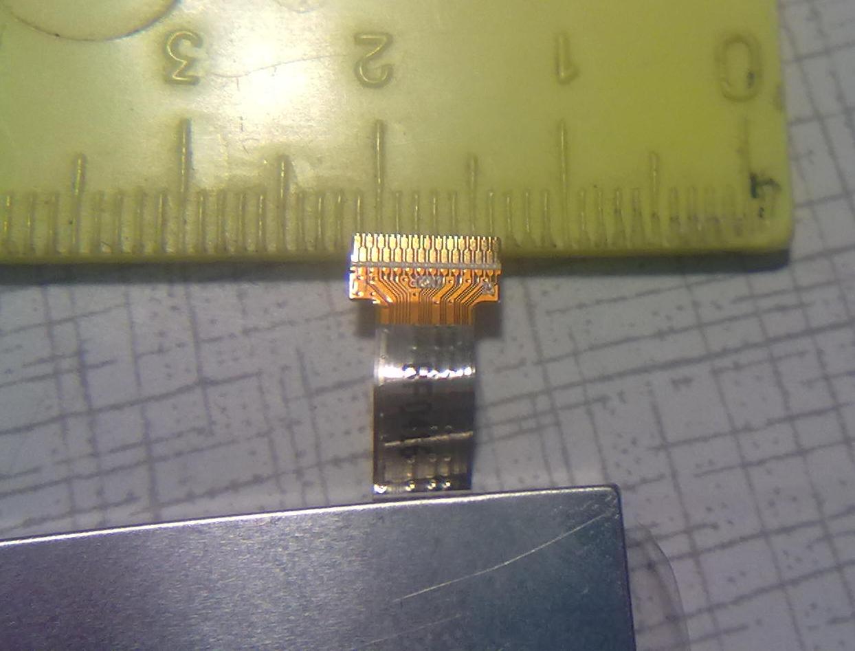

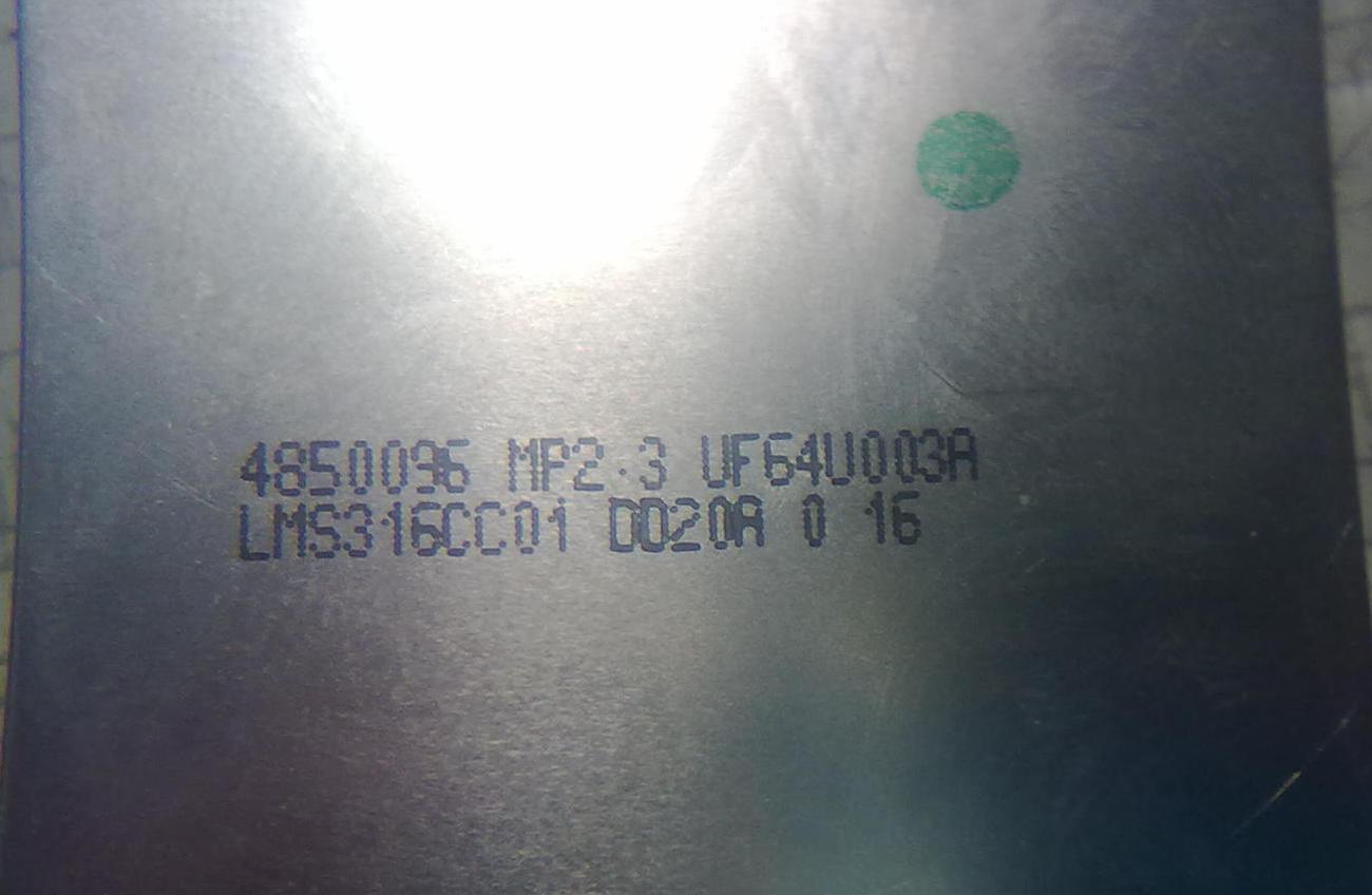

Здравствуйте, товарищи! Попалось стёклышко. Подскажите, пожалуйста что это, откуда, распиновку, протокол, ДШ - одним словом, можно ли его заюзать и как. Спасибо!

Судя по шлейфу похоже на дисплей от nokia5800, надо поискать по форумам ремонтников по маркировке.
Спасибо!
А как подпаять, заюзать?

ELcat писал(а):
Спасибо!
Схему можно найти, а вот заюзать очень трудно будет, вернее практически невозможно Там последовательный интерфейс, вернее два - LoSSI и HiSSI (скоростной дифференциальный). Где-то на vrtp.ru я об этом читал.
