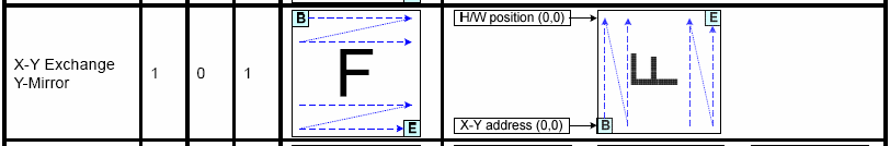

Ну давай уже покажи фото в албомном режиме дисплей от NOKIA 1616.

А что показывать???
Что у меня всё работает, а у тебя нет???
Так читай даташит!!!

А если усы макнуть в миске... с даташитом... :)))
... и выставить X-Y Exchange и Y-Mirror... тогда как... заработает??? :)))

Вот слышали звон а не знаете где он.
Ущё раз говорю что дисплей хе*ня.
Нет у него альбомного режима.
А если включаешь этот режим то часть экрана не активная.

Таааааакс... абМЭН минусами состоялся... :)))
Не знаю где там у тебя... обрезание... экрана...
Держи фотки... пей валерьянку... :)))
Фото009.jpg [88.26 KiB]
Фото010.jpg [85.71 KiB]
Звыняй за КАКчество... снимал мобилой... и так всё видно и понятно... :))

Спасибо всем, кто помогал! Я свой дисплей Nokia1616 запустил. Оказалось был неисправен вывод мк, дергающий RES. Прицепил лог. анализатор и все налицо :)) .
Так при такой кривой инициализации, когда он все-таки включался ориентация была альбомной и заполнялся фоном весь экран.
HHIMERA, а можно ссылку на datasheet ?
PS: Перевернул в альбомную ориентацию, сначала не работала заливка всего дисплея, добавил указание не только начала области заливки а и конца области и все заработало :) :)
Извините за качество, фото с телефона, да и дисплей заклеен защитной пленкой
