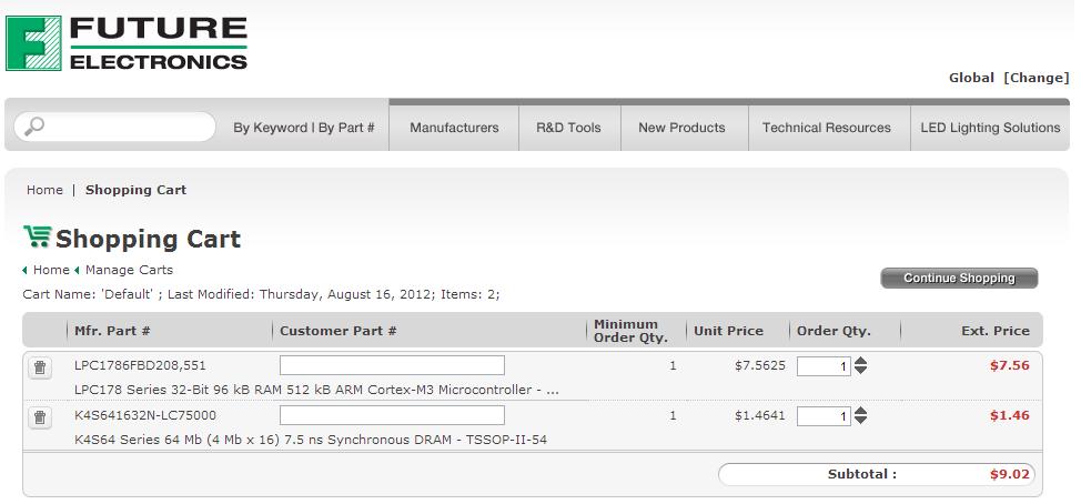

Можно не мелочиться
берем такой дисплей http://www.ebay.com/itm/180838675218
такие микросхемки
lcdset.JPG [48.01 KiB]
и можно даже вертикальный плавный инерционный скрол сделать. При разрешении 800х480 :)))
