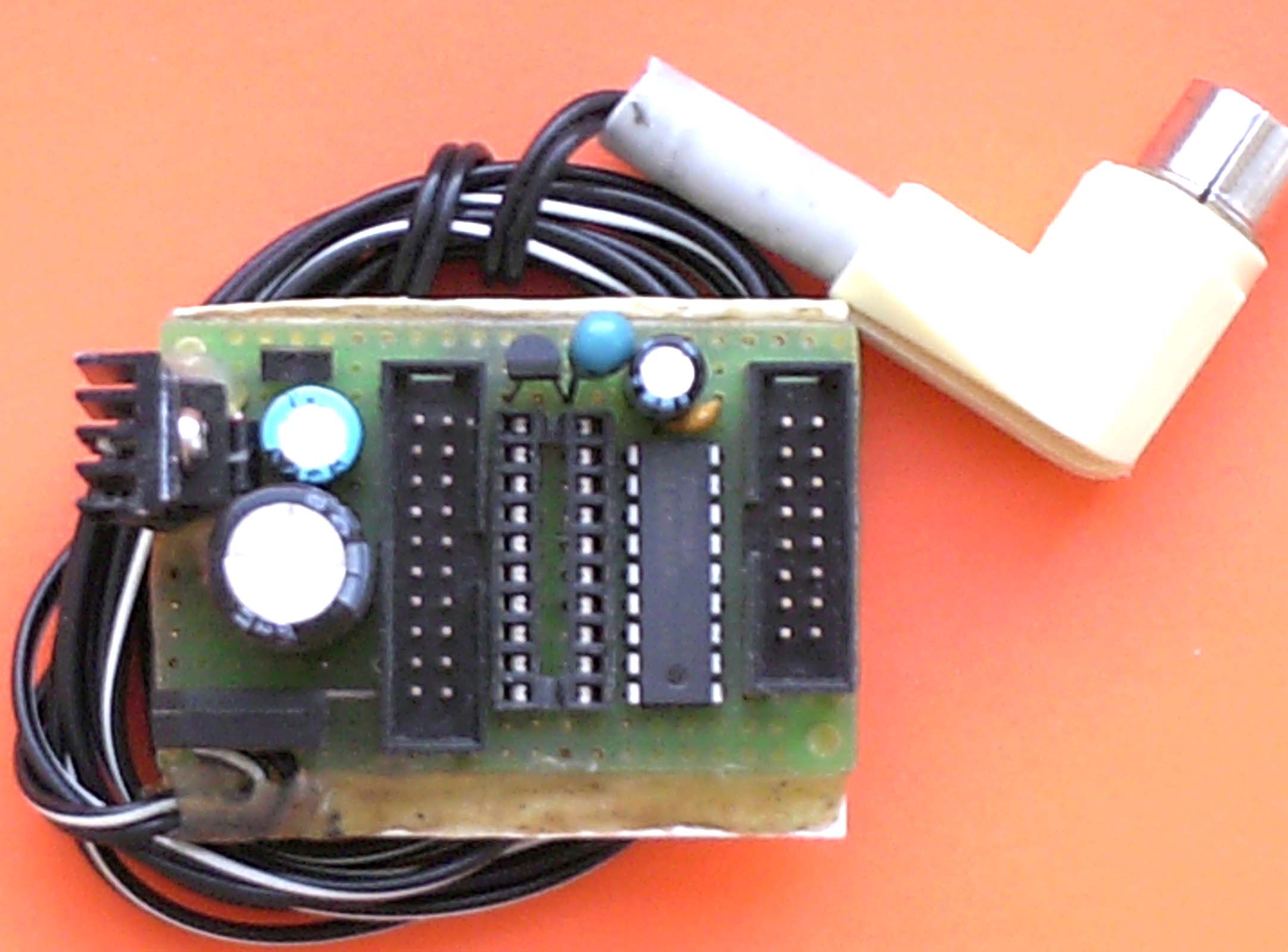

Форум для того и существует, уважаемый scorpi_0n, чтобы "те, кто еще не знает" могли получить информацию от "тех, кому уже всё давно пройдено/подзабыто (а, возможно и насто...)"...
Насчет яркосветящихся индикаторов без токоограничителей...
Встречаются и весьма частенько. Только воть какчество отображения там... ну как-то так "терпимо иногда"...
Важна не только яркость, но и стабильность картинки и экономия расходуемой энергии.
Особо, ежли размеры табло измеряются в метрах... Позже уже в привычку/правило входит однотипно делать изделия.
8)
Мурато Мяуконни писал(а):
Вы сами намекнули - предохранитель на 2 А. Кстати, тоже глупость - ток кз 7805 чуть меньше 1 А.
так надо схемку было глянуть - там предохранитель от экранной панели, подключенной к "высоковольтной" части источника указывался.
:wink:
Насчет габаритов (без самого экрана) - вот так платка с моим мургалом выглядит (она же "посменно" база для множества прочих безделок):
http://img.radiokot.ru/files/20529/i1z4jnj72.jpg
правда там не резистор к лапке сброса прицеплен, а MCP100-450 (для других случаев применения).
Примерно так же и топик -стартеру соорудить монтаж можно - отдельно собственно сам ПИК и отдельно платку экрана с ключами...
