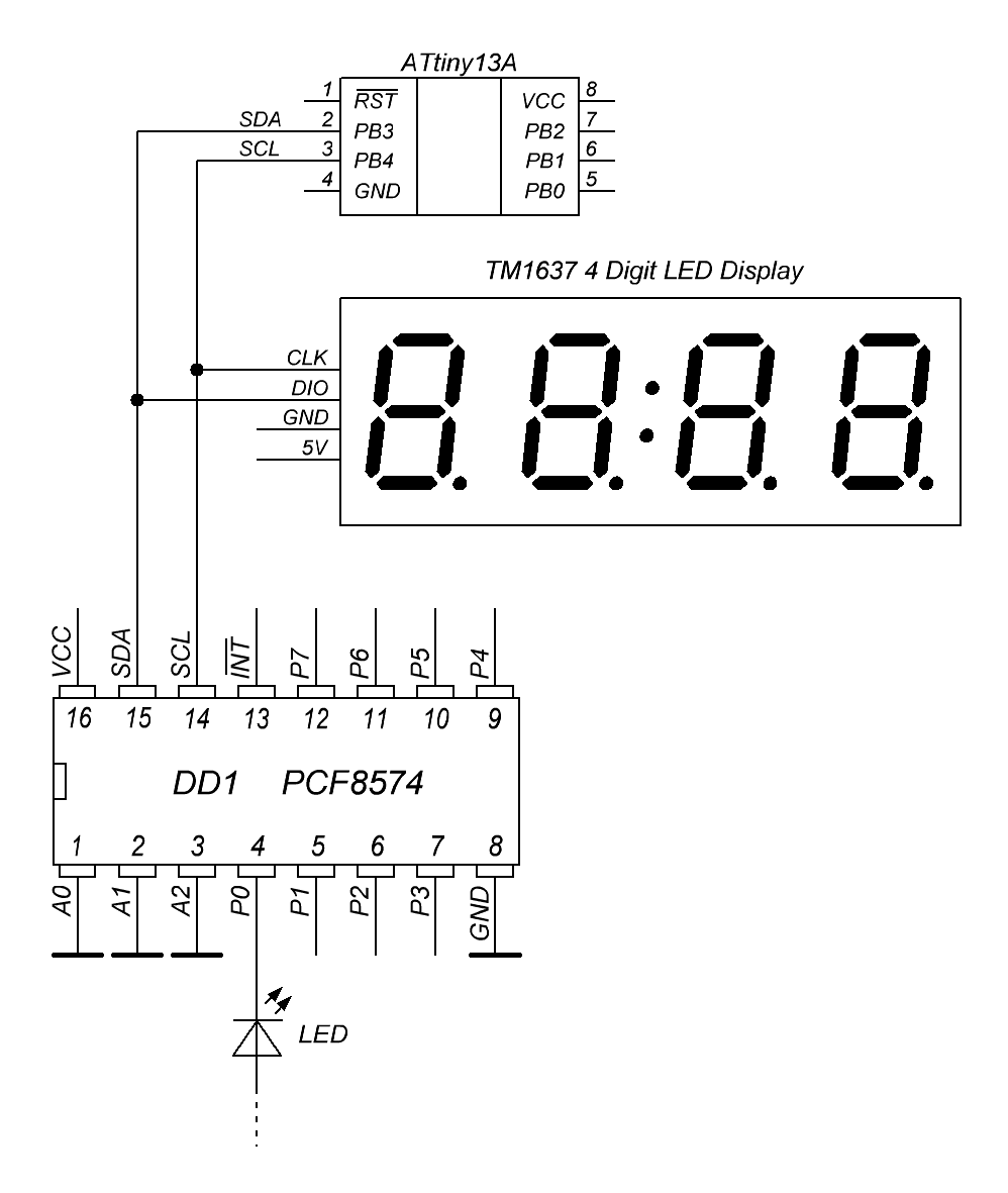

Мне удалось подключить дисплей к TM1637 и устройство с "настоящим I2C" (с адресом) на двух пинах МК :).
(Добавил и "безадресный" i2c_start в TinyWire).
Конечно, с оговорками и особенностями: должен быть выполнен порядок загрузки инфо: сначала загрузка информации на у-во с "настоящим I2C", затем на дисплей. Последняя цифра в дисплее гаснет за время загрузки информации, но после расстановки приоритета загрузки этого не заметно.
Я доволен :), теперь 3 (+1) пина "бедного" ATtiny13A остаются "для будущего использования".
тест: счетчик 0000..9999 и светодиодная мигалка:
tm1637_i2c_pcf8574.gif [25.08 KiB]

забавно вот тока иногда +++ читать даьтчик на шине "настоящим I2C" (с адресом)
нать и доску опросить через ТМ-ку

musor, я не понял (РУ сленг?). Можно другими словами?
 Заголовок сообщения: Re: Светодиодный индикатор на базе ТМ1637
СообщениеДобавлено: Вс фев 05, 2023 12:27:51
Карма: 123
Рейтинг сообщений: 7959
Сообщений: 39199
ну пример на общей I2C
висят ds1307 +LM75A через tm1641
выводим на LED час-митуты -сек +год месяц - число -ден недели
+температура с LM75A
+опрос клавиатуры (periodic polling of the keyboard matrix) через tm1641
такое будет работать?

DS1307: 0x68, LM75A: 0x48
ТМ1637 еще не использовал для входа (слишком "бедная" на функций, оставлю для дисплея на данный момент).
Клавиатуру бы использовал напр. на PCF8574. Преимущество: даже не нужно постоянно сканировать ее, а ИС будет генерировать прерывание.
PCF8574: 0x20
-> занятые выводы МК: 2 за I2C (+1 для прерывание).

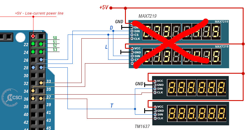

по I2C можно подключить только один модуль на базе ТМ1637.
а мне нужно подключить 2 модуля для показа напряжения и показа тока в блоке питания.
Мне попадались сегодня интересные способы о подключения для решения этого вопроса. Второго дисплея нет для теста, но положил решения в папку "интересные варианты" :). (и использование минимального количества выводов МК)
Connect multiple displays
7-segment Displays Connection
svc_7_dir.jpg [141.16 KiB]
tm1637_2devices.png [9.07 KiB]

драйверы tm16xx неплохи но иза отсудсвия привязки к адресам или входоф CS
ф настоящем девайсе имет смысл прменять толка 1 чип соответствуюшей (минимално нужной разрядности) на шине...
при болшом числе разрядоф LED имет смысл применять старшие многоразрядные чипы начиная с 1640 при этом ПО ВОЗМОЖНОСТИ игнорируя опрос клавы ими... имено таки сделано вмногих серийных промдевайсах...
вопрос связи с другими девайсами на техже пинах весма мутен и может силно усложнить кодили привести ку сбоям опроса датчикоф
боле целесобразно выделить на дисплей отделные пины что исключает малопиновые мк из оборота но ничего плохого в том нет
КАЖДОМУ СВОЕ

Если буду искать чип, который сложно найти (TM1640), то бы предпочел построить драйвер LED/KBD (с любым МК) в I2c slave режиме, с со своим адресом и функциями.
Упс, нет :).
10 pcs: US $3.35, правда, китайцы их раздают почти бесплатно.
