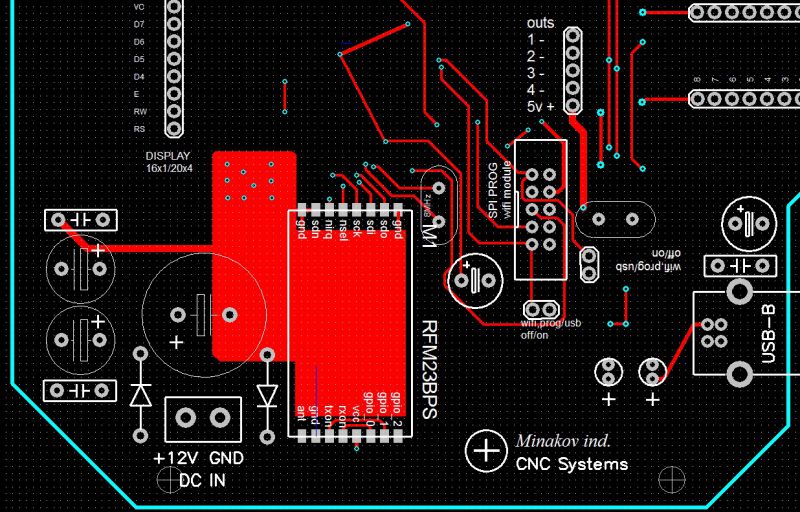

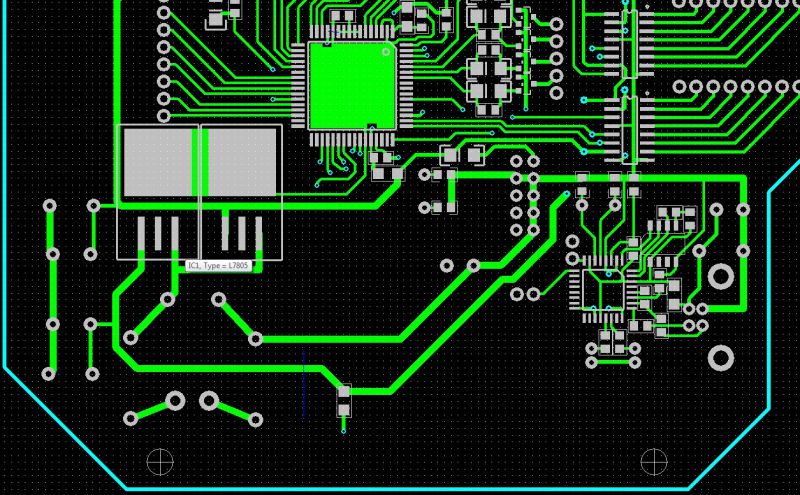

Здравствуйте! У меня собран приёмник на базе rfm23bp и Atmega128. И с ним у меня проблемы. Я делаю новый приёмник для стандартной системы.
Никак не могу понять, почему устройство пропускает сигналы или вообще не видит передатчики. Передатчиков у меня 5 шт, из них один пульт, с ними проблем нету. Такое впечатление, что либо антенна плохо принимает (то есть сигнал каким-то образом не читается), либо nIRQ не хочет срабатывать. В каком-то определённом положении в пространстве приёмник читает передатчики, правда иногда пропускает (10/1), а в других положениях может вообще не видеть, закономерность повторяется (водил по кругу рядом с антенной приёмника). Пробовал подпаивать разной длины проводки к входу антенны, та же картина. Без антенны модуль вообще не видит передатчик на любых расстояниях. Земля антенны не подключена к общей земле модуля. Всё экранировал (обмотал фольгой и подключил к общей земле). Варьировал настройки, убирал sleep mode - не помогло. По прошивке всё вроде работает правильно, иначе бы он не читал подряд в определённых положениях. Читает и пишет регистры в буфер правильно. Питание менял с 5В до 3.15, не помогло. Менял ёмкость кондеев и тд... Пробовал вообще после каждого приёма проводить инициализацию по новой, но он и первый сигнал бывает не видит. Помогите своими догадками. Уже вторую неделю мучаюсь.
Можно, конечно, переделать плату, привязать spi через резисторы к питанию, развести нормальную антенну прямо на плате, как в оригинале, но это уже в последнюю очередь буду пробовать.
Часть кода, что относится к rfm23bp:
