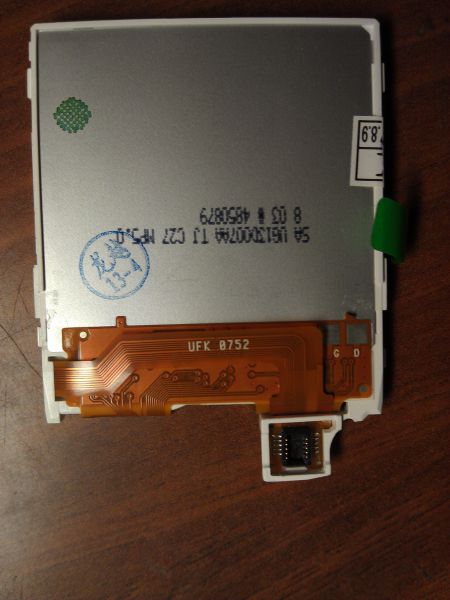

В прошлом году "раскурил" данный дисплей- начиная с графики и заканчивая выводом изображений и текста. Выкладываю проект ( тут только графика), в архиве все для того чтобы запустить дисплей. Писал на Си под Winavr 20100110, все подробно закоментированно, думаю вопросов не должно возникнуть. Подключаем к ATMega8- все расписано в исходнике. А если возникнут- готов помочь.
Комментарий к файлу: Распиновка дисплея
DSCN1387_1.jpg [210.23 KiB]
Архив.zip [851.24 KiB]

Как понять распиновку на этой картинке ?

Смотрим "сквозь" разъем -первый pin в левом верхнем углу, соответственно если переворачиваем дисплей лицевой стороной вниз, а изнанкой с себе- первый окажется в верхнем правом углу. Вот скриншот моей печатки под дисплей- на ней все видно что куда.
122.png [9.31 KiB]
