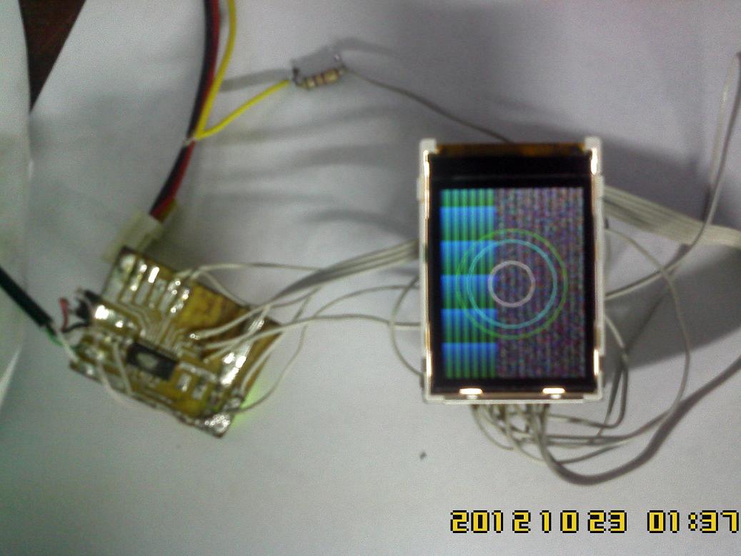

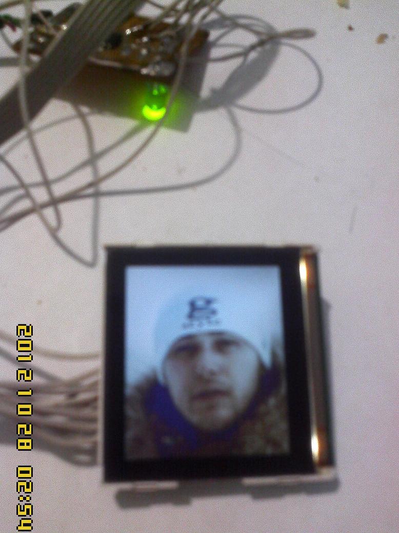

Привет всем котам.
Подключил LPH9157-2 к FT232RL и из под Delphi 7 написал обмен с дисплеем. Рисую графику и сделал вывод изображений.
Работаю над знакогенератором.
Вывод изображения 132 * 176 пикселов c 16 битным цветом на частоте 3мгц занимает 1 сек.
Надо будет FT2232 прикупить или FT232 HL версию. Там уже до 40 мгц можно будет гонять.

Походу минимальное количество цвета это 12 бит?

Такой вопрос:
И как сбрасывать память чтобы опять шумы были?
Как деинициализацию делать правильно?
И как проверить состояние дисплея инициализирован или нет?

Странные вопросы, или я чего-то не знаю и не понимаю. Инициализация - процесс настройки под конкретные нужды. Нужна мне 12-разрядная глубина цвета - настраиваю под 12 бит данных, нужно 5-6-5 - настраиваю 16 бит (если дисплей позволяет по характеристикам). Нужно работать в какой-то локали - задаю "окно". И так далее. Настроил все, что мне нужно, -> включил дисп, дал команду записи в память, и погнал полезные данные. Нет каких-то жестких рамок инициализации. Кому-то достаточно будет вывести дисп из спячки, включить и дать команду "ramwrite" - и вся инициализация. И дефолтных настроек будет достаточно.
Чтоб снова были шумы - дать сброс дисплею, и снова провести инициализацию. Шумы становятся видимыми сразу после подачи команды включения.
Насчет деинициализации самому будет интересно узнать. Впервые слышу о таком понятии. =)

Да все ок все работает.
1. Делаю настройку.
2. Включаю дисплей $29, на экране шумы.
3. Рисую картинку.
4. Делаю программный сброс $01.
5. Опять делаю настройку.
6. Включаю дисплей $29, на экране шумы.
все ок с алгоритмом.
Видать программные сброс это и есть полная деинициализация.
Ок.
Еще вот непонятно что за событие когда экран плавно тухнет ( белеет)
Происходит это в такой момент:
1. Делаю настройку.
3. Рисую картинку.
4. Делаю настройку и тут экран сразу плавно исчезают пикселы белеет пару секунд.
После этого опять инициализацию можно делать все ок.
Что это?

Код:
procedure C75_SETUP;
begin
  Z := 0;
  Include(Data, PIN_CS);
  ADD;
  Exclude(Data, PIN_RS);
  ADD;
  Exclude(Data, PIN_RESET);
  ADD;
  Include(Data, PIN_RESET);
  ADD;
  Send_8(True,$36); // Memory Access Control
  Send_8(False,$80);
  Send_8(True,$11); //Выходим из слип режима
  Send_8(True,$3a); //Информация о выводе пикселя
  Send_8(False,$55); //Два байта на пиксель 65536 цветов
  Send;
  Sleep(100);
end;

3. Кодировка 4-4-4
function Color444(Color24: Cardinal): WORD;
var
R, G, B: Byte;
begin
B := GetBValue(Color24) shr 4;
G := GetGValue(Color24) shr 4;
R := GetRValue(Color24) shr 4;
Result := Word((B) or (G SHL 4) or (R SHL 8 ));
end;
И так. Подключил дисплей от Siemens M55 101x80 4096 скорость отрисовки кадра 30-40 мс
Вывод изображений, рисование, регулировка контрастности.
Фото:
