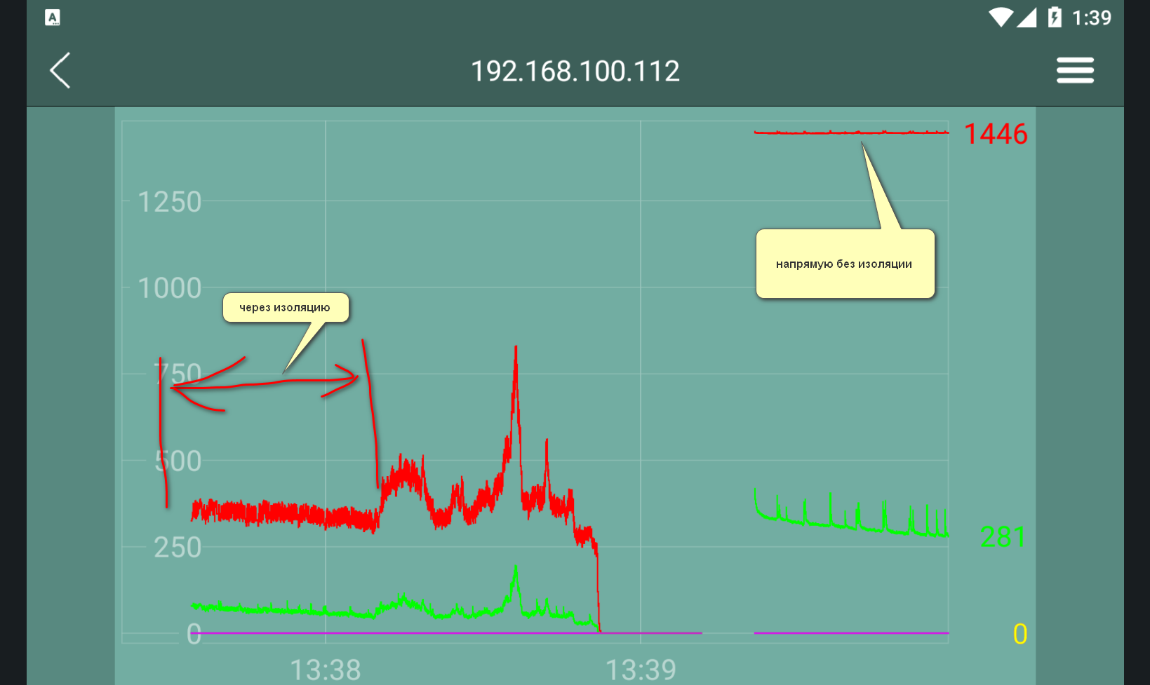

AlexS4, датчик через B0505S на него питание с бп hlk-5m05
вероятно провода слишком длинные между платой и ацп
попробую максимально уменьшить
electroget, напрямую всё норм
как вариант я ещё попробую убрать все крокодилы и крючки пробники и соединить всё на пайку датчик и есп

Убрал все провода и подпаялся к самим платам и стало норм на пальцы никак теперь нереагирует
АЦП стабильный
Пока пробую откалиброваться
Со смещением это надо для ЕС Там плата от нуля выдает
А РН уже имеет смещение в диапазоне который видит есп
Но всеравно думаю придется свою плату делать на дфроботикс не внушает доверия

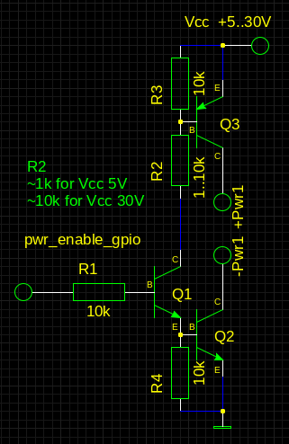

Добавлено after 39 minutes 3 seconds:
а эта схема рабочая ?
с мк подаю импульсы а транзистор всегда открыт
 Заголовок сообщения: Re: возможно ли разделить два датчика гальванически PH и EC
СообщениеДобавлено: Ср сен 14, 2022 15:33:14
Карма: 29
Рейтинг сообщений: 780
Сообщений: 5191
Откуда: Протвино
Di123, она безусловно рабочая ТОЛЬКО если MCU питается от +5V, если от 3.3V то конечно на R1-R2 будет ~ 3.3-5=-1.7V
и нужно довольно строгое соотношение R1 R2 чтоб оно надежно закрывалось при 1/H (-1.7V) и открывалось при 0/L (-5V). это колхоз, так делать ненадо).
AlexS4, так мы с вами пробовали схема не рабочая
насколько я помню пробовали не последнюю схему выключающую только 1 модуль EC
а предыдущую, переключающую питание модулей (зы и я уверен что там просто была ошибка или неисправный компанент/контакт :)) )
эта схема полностью лишена проблемы вашего варианта
и она вывешивает ОБА контакта питания (+,-) что конечно необходимо в случае когда один из модулей питается постоянно! достаточно ли - неясно, возможно будет влияние на потенциал через выход_модуля<->MCU_gpio , но думаю это <10% на неудачу если на gpio входе никаких пуллапов/пуллдаунов.
100% рабочая схема это взять 3 герконовых или ssr рэле и разрывать ими 3 провода к EC модулю но это тоже попахивает колхозом)).
еще разумный вариант взять чтото вроде CD4066 (561кт3) и коммутировать ее ключами 2 проводника датчика EC.
питание CD4066 надо будет от 5V сделать, при этом возможно потребуется еще 1 транзистор для конверсии уровней управления.

electroget, может наоборот у реле площадь контакта больше значит сопротивление соприкосновения меньше + прижимное усилие контактов значительно выше
СообщениеДобавлено: Чт сен 15, 2022 13:45:50
Карма: 62
Рейтинг сообщений: 877
Сообщений: 5951
Откуда: Minsk
electrogetу реле площадь контакта больше значит сопротивление соприкосновения меньше + прижимное усилие контактов значительно выше
Зато контакты геркона не подвержены окислению, особенно этот факт значим, если устройство используется в агрессивной среде (влажность, химия) . Большая площадь контактов имеет значение при больших токах, что не есть в топике. А большая площадь = низкое удельное контактное давление - не факт, что переходное сопротивление меньше, чем у геркона.
СообщениеДобавлено: Чт сен 15, 2022 14:04:49
Карма: 29
Сообщений: 5191
Откуда: Протвино
electroget писал(а):
тоесть нужно на каждый модель такую схему паять ?
там влияет только плюс
если только+ то Q2 и R4 выкидываем (замыкаем все контакты Q2)
npn+pnp + 3 резистора это минимум для качественного решения задачи.
если n-fet + p-fet то R1,R2 не нужны. тоесть 1резистор+2fet, но по цене оба решения ~ одинаковы.
можно и по вашей схеме, для 3.3V - 5V : R1=10k R2=2k , или другие ~пропорционально. она в отличие от последней инвертирующая (0=on).
