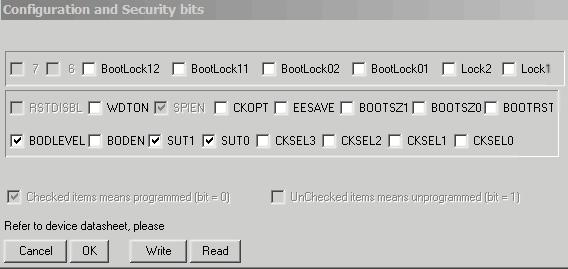

Попробовал эту прошивку с кварцем 8мГц (16-ти пока нету, просто подставил в меню свои значения) при замере малых потребителей, (подкидывал разные нагрузки, мобилка с зарядкой 2,7 ватт, и набор лампочек в разной комбинации от 28 до 530 ватт) в этом диапазоне меряет можно сказать идеально , а вот подсоеденил чайник 1,8кВт наблюдаю некоторое притормаживание показаний, а как у вас с более мощными нагрузками при кварце 16мГц?
И что с фьюзами , какую комбинацию порекомендуете , пока стоят так

пс.... фузы надо выставить все 1111 цксел
тоесть высокочастотный кварц...
ну и бод надо включить....на 2.7 вольта
