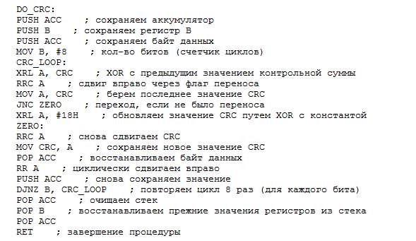

Подскажите плз реализацию вычисления контрольной суммы для AVR на асме.....
 Заголовок сообщения: Re: Всё по DS18(B/S)20.
СообщениеДобавлено: Сб апр 07, 2012 08:52:48
Карма: 67
Рейтинг сообщений: 1066
Сообщений: 20013
Сдвигаете регистр контрольной суммы вправо, с выпавшим младшим битом и входным битом производите исключающее ИЛИ. Далее копируете получившийся бит во временный обнулённый регистр вместо старшего (7-го), 3-го и 2-го бита, производите исключающее или между регистром контрольной суммы и временным регистром. Повторить это для каждого входного бита.

Спасибо..... Чертежик с прокруткой байта и ксорами я видел, но все ни как не мог сообразить, как это на деле работает. После вашего ясного описания, въехал наконец.....
Раньше тоже видел, еще такую реализацию:
crc.jpg [40.37 KiB]
Но не соображал как ее для АВР перевернуть, ну теперь думаю проблем не будет.....
Спасибо.
ну дык надо было поискать по форуму - исходники 1-wire-crc на асме для AVR тут не раз выкладывались

http://radiokot.ru/search/?query=1-wire-crc&x=8&y=6
как ни пробовал переставлять......
Кстати... решил сделать не байтовую реализацию, а битовую. После приема\передачи каждого бита будет вызываться ф-я...
У меня прием\передача реализованы в одной подпрограмме в прерывании, вот после каждого бита и буду накручивать CRC, только в начале приема\передачи обнулить надо будет и все...
